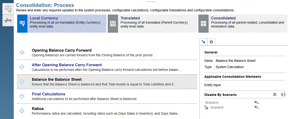

Para desabilitar o cálculo do Balanço Geral:
  1. Na página Inicial, clique em Aplicativo e em Consolidação.
  2. Selecione a guia Processo de Consolidação caso ela ainda não esteja selecionada.
  3. Na guia Moeda Local, selecione o cálculo Equilibrar Balanço Geral.
  4. No painel do lado direito, em Desativar por Cenário, use um destes métodos:
    • Adicione os Cenários selecionados à cláusula EXCLUDE (por exemplo, Budget,Actual). Isso significa que todos os Cenários estarão desabilitados, EXCETO Budget e Actual (Orçamento e Real).
    • Modifique a entrada incluindo apenas os cenários para os quais você deseja que o cálculo esteja desabilitado. Por exemplo, Consol,Forecast,ActBudDiff.
    Observe que há duas linhas no Seletor de Membros.
    • A primeira linha é a lista de Cenários que devem ser desabilitados. Adicione o Cenário que deseja a ser desabilitado nessa linha.
    • A segunda linha é uma linha de Exclusão, o que significa que qualquer Cenário listado na segunda linha está efetivamente habilitado (não desabilitado).
  5. Clique em Salvar para salvar a regra.
  6. Execute novamente o processo de consolidação.
