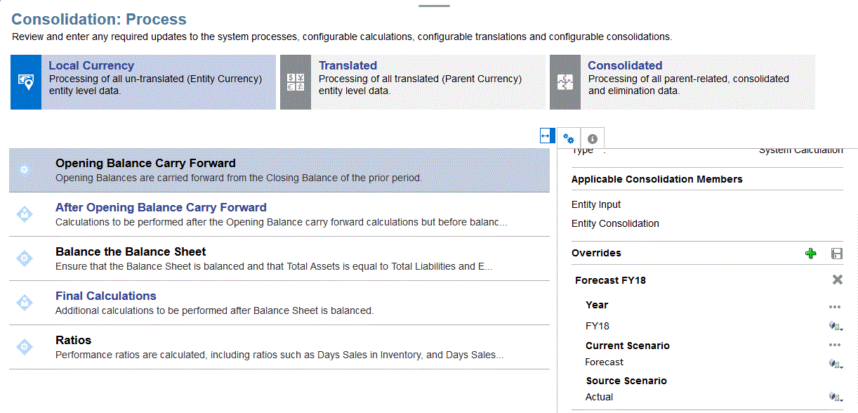

Para especificar uma regra de substituição de cálculo do Saldo Inicial:
Na página Inicial, clique em Aplicativo e em Consolidação.
Selecione a guia Processo de Consolidação caso ela ainda não esteja selecionada.
Na guia Moeda Local, selecione o cálculo Transferência do Saldo Inicial.
As regras de Substituição do Saldo Inicial serão exibidas nas guias Convertidoe Consolidado, mas deverão ser editadas na guia Moeda Local.
No painel do lado direito, em Substituições, clique no ícone Adicionar (+).
Note que várias regras de substituições podem ser criadas, mas as configurações de cada regra não podem entrar em conflito com as das outras regras.
Em Substituir Nome, insira o nome da regra.
Selecione opções para a substituição do Saldo Inicial:
Ano - Insira ou selecione um ou mais anos no Seletor de Membros. Se nenhum ano for selecionado, a substituição se aplicará a todos os anos.
Cenário Atual - Insira ou selecione um ou mais cenários no Seletor de Membros.
Cenário de Origem - Insira ou selecione um cenário no Seletor de Membros.
Clique em Salvar.
Opcional: para excluir uma regra de substituição, selecione o nome dela e depois selecione o ícone Excluir (X).
Exemplo:
No caso do cenário de Previsão para FY18, você pode especificar o Saldo Inicial a ser recuperado do Saldo de Fechamento do período anterior (Dez. FY17) do cenário Real.
