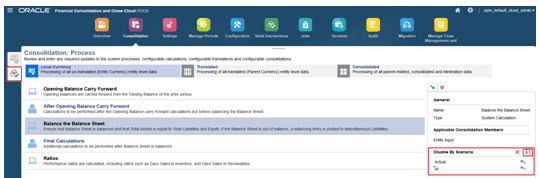

Você pode gerenciar regras configuráveis de cálculo na página Processo de Consolidação.
Amostra da página Processo de Consolidação

Linhas de Cálculo
Cada uma das guias na página Processo de Consolidação exibe várias linhas que descrevem, em ordem, o fluxo de cálculos que são executados. Cada linha é marcada por um destes ícones:
  • Ícone de Regra do sistema— Sistema. Representa que este cálculo é feito pelo Financial Consolidation and Close.
  • Ícone de Humano— Ponto de inserção da regra definida pelo usuário. Representa o ponto no processo em que você pode inserir os seus cálculos do Calculation Manager.
Quando você seleciona qualquer regra na lista, o sistema exibe um painel Propriedades à direita com informações como o nome da regra, os membros de consolidação para os quais a regra seria processada e quaisquer especificações de substituição, se aplicável.
Quando você clica em uma linha em que é possível inserir um cálculo definido pelo usuário, o Calculation Manager é aberto em uma guia separada no browser.
