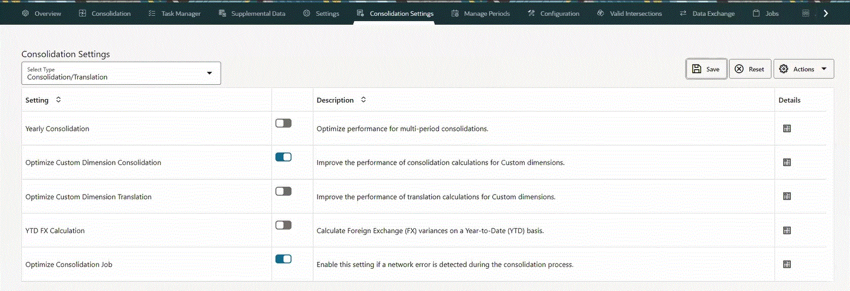

Página Configurações de Consolidação
A página Configurações de Consolidação exibe uma lista de definições, incluindo o rótulo, um controle deslizante para habilitação ou desabilitação, uma breve descrição e uma opção Detalhes para exibição de uma descrição detalhada. É possível classificar a lista em ordem alfabética e filtrá-la por Tipo de Configuração.
Para gerenciar as configurações de consolidação:
  1. Na página inicial, clique em Aplicativo e em Configurações de Consolidação.
  2. No menu suspenso Tipo de Configuração, selecione o tipo de configuração que deseja modificar, por exemplo, Consolidação/Conversão, Carregamento de Dados ou Outros.
  3. Opcional: Para ver uma descrição detalhada da configuração, clique no ícone Detalhes ao lado da configuração.
  4. Para habilitar ou desabilitar a configuração, use o ícone de barra deslizante Botão do Controle Deslizante ao lado da configuração.
  5. Para salvar a seleção da configuração, clique em Salvar. Quando receber a mensagem de confirmação salva, clique em Fechar.
  6. Opcional: Para redefinir a seleção e limpar as alterações não salvas, clique em Redefinir.
  7. Opcional: Para restaurar as configurações para os valores padrão, no menu Ações, selecione Restaurar Tipo Atual ou Restaurar Tudo.
