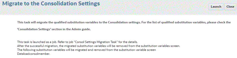

  2. Clique em Migrar para Configurações de Consolidação.
    A página Migrar para Configurações de Consolidação exibe uma lista das variáveis ​​de substituição disponíveis para migração.
  3. Clique em Iniciar.
  4. Na mensagem de aviso, clique em OK para continuar.
    A tarefa assíncrona será iniciada para migrar as variáveis ​​de substituição para as Configurações de Consolidação.

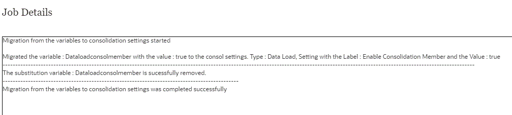

  6. Após a migração para as configurações de consolidação, as variáveis ​​de substituição criadas pelo usuário são removidas. As variáveis ​​removidas são registradas na página Detalhes do Job da Tarefa de Migração de Configurações do Consol.
Detalhes do Job da Migração de Variáveis

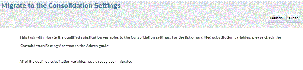

Observação: Se não houver variáveis ​​de substituição disponíveis para migração, o sistema exibirá esta mensagem:
Mensagem de erro da Migração de Variáveis
