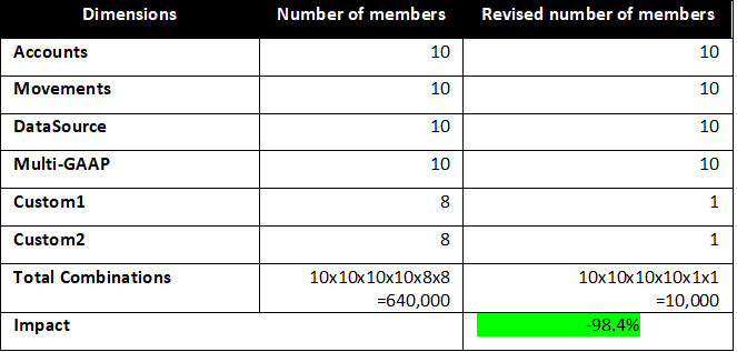

Por exemplo, considere uma Regra de Consolidação Configurável com o conjunto de dimensões e número de membros a seguir em cada PDV de origem.
Quando o escopo dessa regra é limitado a usar apenas um Custom1 e um Custom2, por exemplo, já que os outros membros de Custom1/Custom2 podem não ser necessários, o impacto é considerável. Há 98,4% menos combinações, apenas 10.000 combinações a serem processadas.
Quando todas as outras dimensões são levadas em consideração, ocorrem melhorias superiores no desempenho.

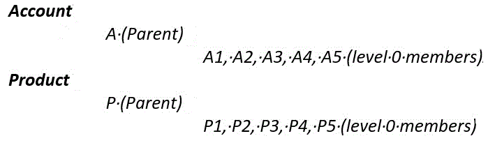

Como exemplo, considere a seguinte hierarquia de Conta e Produto:

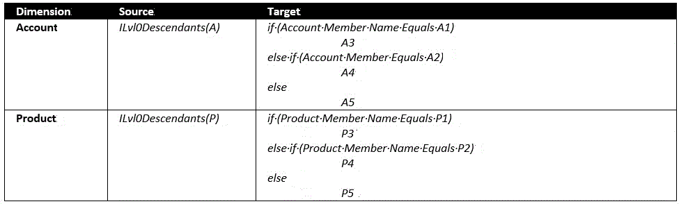

Considere uma Regra de Consolidação Configurável com redirecionamentos condicionais, como os mostrados abaixo, supondo que todas as outras dimensões estejam definidas para membros apropriados:
No exemplo acima, as dimensões Conta e Produto apresentam três condições cada uma, o que aumenta o número total de combinações possíveis para 9 (3 x 3). Entretanto, quando o número de condições aumenta em múltiplas dimensões, isso gera muitas combinações possíveis. Por exemplo, supondo que cada dimensão, Conta e Produto, tivesse 25 dessas condições cada uma, isso resultaria em 625 (25 x 25) combinações, o que causaria lentidão na execução devido ao escopo mais amplo.

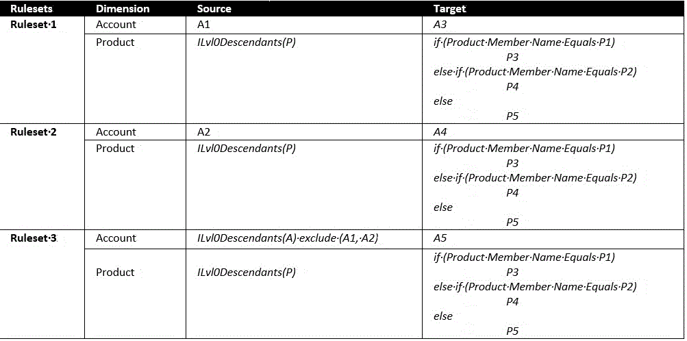

Para que os tempos de execução sejam ideais, o melhor é dividir o conjunto de regras em múltiplos conjuntos de regras. Quando o número de combinações possíveis (multiplicando-se o número de condições em todos os redirecionamentos de dimensão) for menor que 250, não será preciso dividir as regras. O exemplo do conjunto de regras acima pode ser dividido da seguinte maneira:
Adicione os membros na condição if à origem dos novos conjuntos de regras.
Na regra final, adicione os membros à origem do conjunto de regras original; exclua todos os membros considerados nos conjuntos de regras anteriores.
As condições de redirecionamento para a dimensão Produto e outras dimensões permanecerão inalteradas nos conjuntos de regras recém-criados.
As Regras de Consolidação Configuráveis são altamente personalizáveis, oferecendo infinitas possibilidades. No exemplo anterior, se as condições de redirecionamento em Produto também fossem baseadas em membros da dimensão Conta, as condições e a Origem na dimensão Produto dos conjuntos de regras recém-divididos poderiam ser cuidadosamente refinadas para que membros exclusivos não fossem incluídos.
