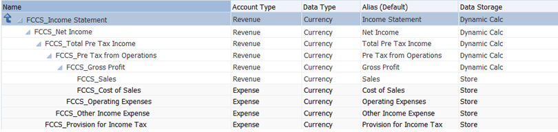

Contas de Declaração de Renda
A dimensão Conta fornece uma hierarquia predefinida para a Declaração de Renda. A hierarquia é pré-implantada com os membros do sistema usados para cálculos predefinidos. Você pode adicionar membros filhos aos membros pais, ou membros irmãos adicionais aos membros implantados.
Observe que a Declaração de Renda é criada como uma hierarquia na conta Ganhos Retidos Atuais do Balanço Patrimonial.
