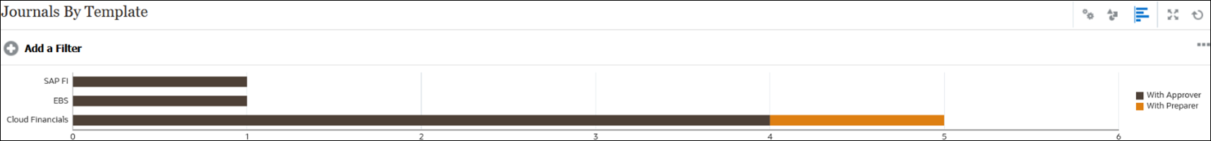

Este exemplo mostra como criar uma exibição de gráfico que mostra o número de diários com base no modelo. Essa exibição também mostra o número de diários com o aprovador e o preparador.
No dashboard, exibição esquerda superior:
- Clique no ícone Tipo de Objeto e selecione Diários do Enterprise.
- Clique no ícone Seletor de Exibição e selecione Exibição de Gráfico.
- Clique no ícone Configurações e especifique o seguinte:
- Na guia Propriedades:
- Na guia Layout:
- Eixo X:
- Tipo: Atributo
- Atributo 1: Modelo
- Classificar: Modelo no primeiro menu suspenso e Decrescente no segundo menu suspenso.
- Legenda (Série):
Valor: Diário
- Agregação: Contagem
- Categorias: Status (Detalhado)
- Na guia Eixo:
- Na guia Legenda:
- Posição da Legenda: Direita
- Paleta: Redwood
- Selecione os rótulos padrão para cada série.
- Selecione as cores padrão para cada série.
- Clique em OK.
