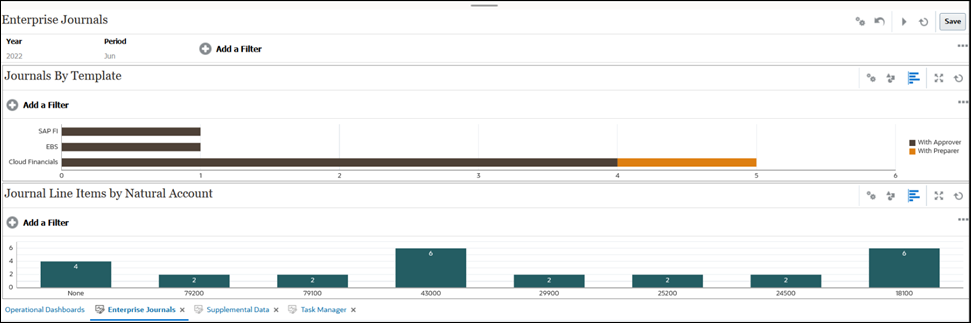

Exemplo: Dashboard do Enterprise Journal
Este exemplo mostra como criar um dashboard com as seguintes exibições para dados relacionados do Enterprise Journals:
Esta é a aparência do dashboard. Clique em qualquer área, em qualquer exibição, a fim de fazer drill-down para cada um dos registros que compõem essa área.
Neste exemplo, para criar o painel:
  1. Em Home, selecione Dashboards e depois clique em Dashboard Operacional.
    Os dashboards operacionais existentes são exibidos.
  2. Clique no ícone Novo para criar um novo dashboard.
    Um novo dashboard é criado com um nome padrão. Ele é aberto em uma nova guia.
  3. Clique no ícone Configurações do dashboard e atualize as propriedades na guia Propriedades:
    • Nome: Enterprise Journals
    • Bordas: Marque esta caixa de seleção
    • Plano de Fundo: Sem preenchimento
    • Layout:
      • Horizontal: Marque esta caixa de seleção
      • Divisão Horizontal: 50
    • Barra de Filtros Global: Marque esta caixa de seleção.
  4. Na barra de filtros, defina o Anocomo 2022 e o Períodocomo Jun.
  5. Para criar a exibição de gráfico na parte superior, consulte Exibição de Gráfico: Diários por Modelo.
  6. Para criar a exibição de gráfico na parte inferior, consulte Exibição de Gráfico: Itens de Linha do Diário por Conta Natural.
  7. Clique em Salvar para salvar o dashboard.
