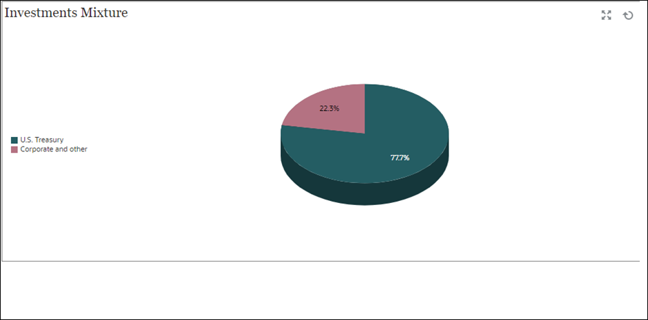

No exemplo a seguir, o Supplemental Data é utilizado para reunir detalhes sobre diferentes tipos de instrumentos de débito. O gráfico de pizza a seguir apresenta a alocação desses instrumentos de débito.
No dashboard, exibição esquerda superior:
- Clique no ícone Tipo de Objeto e selecione Supplemental Data > Detalhes de Investimento (Coleta).
- Clique no ícone Seletor de Exibição e selecione Exibição de Gráfico.
- Clique no ícone Configurações e especifique o seguinte:
- Na guia Propriedades:
- Na guia Layout:
- Eixo X:
- Tipo: Nenhum
- Atributo 1: Entidade
- Classificar: Alfabeticamente no primeiro menu suspenso e Decrescente no segundo menu suspenso.
- Legenda (Série):
Valor: Valor de Mercado
- Agregação: Soma
- Categorias: Tipo de Segurança
- Na guia Legenda:
- Posição da Legenda: Esquerda
- Paleta: Redwood
- Selecione os rótulos padrão para cada série.
- Selecione as cores padrão para cada série.
- Clique em OK.
