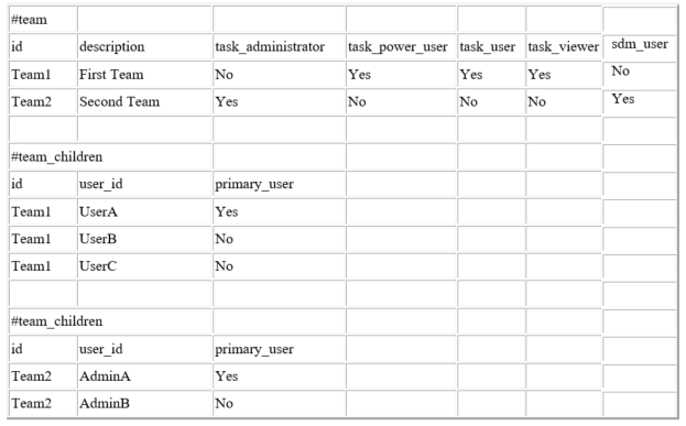

Formato de Arquivo de Equipe do Supplemental Data Manager
Quando você criar um arquivo .csv para importar ou exportar equipes, ele deverá ter o seguinte formato:
| Elemento CSV | Obrigatório | Descrição |
#team |
Sim |
Lista de equipes, com descrição e funções |
#team_children |
Não |
Lista de membros da equipe |
Funções |
Não |
Se a equipe tiver funções específicas, os valores permitidos serão Sim e Não. O valor padrão é Não. As funções permitidas são Administrador, Usuário Avançado, Usuário e Visualizador. |
id |
Sim |
Identifica exclusivamente uma equipe ou nome de equipe |
Primary_user |
Não |
Os valores permitidos são Sim e Não. Se a coluna ou o valor não forem especificados, o valor padrão é Não. |
Veja um arquivo CSV de amostra abaixo.
