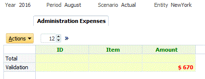

Após você configurar a validação e a implantação de um formulário, o saldo da conta será exibido na linha Validação com o PDV.
Exemplo de linha de Validação de Formulário

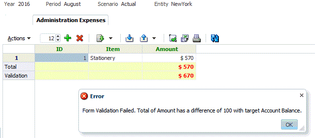

Se você tentar adicionar dados e enviar o formulário, o sistema verificará e permitirá o envio somente se o total do atributo equivaler ao saldo da conta. Por exemplo, se você adicionar dados para Artigos de Escritório:
Exemplo de Validação de Formulário com falha

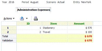

Se adicionar uma Despesa de Viagem de $100, você verá que o valor atributo agora corresponde ao saldo da conta, e o formulário será enviado.
Exemplo de Validação de Formulário bem-sucedida
