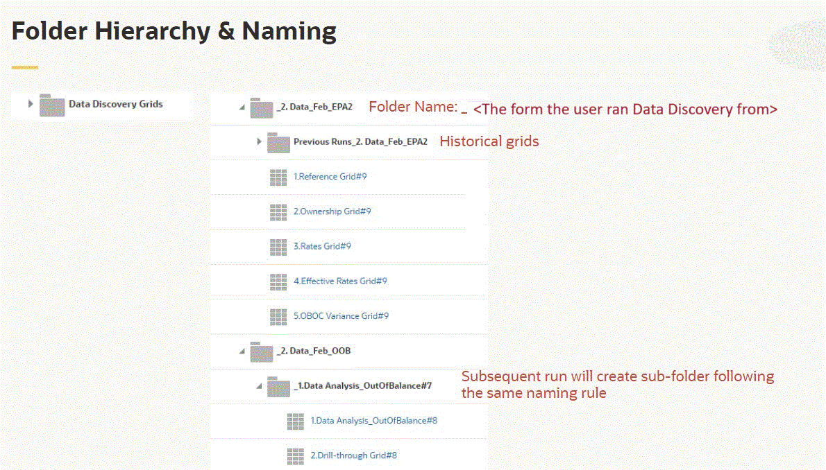

Pasta da grade de descoberta de dados
Todas as grades geradas pela Descoberta de Dados ficam nesta pasta: Grades de Descoberta de Dados.
Cada formulário executado pela Descoberta de Dados tem a sua própria subpasta denominada "_" + <Form Name>.
Grades diretamente abaixo de cada subpasta são as mais recentes, grades antigas serão movidas para uma subpasta denominada "Previous Runs_" + <Form Name>.
Cada grade é denominada por <Grid Name> + "#" + <Sequence Num>.
Exemplo de pastas da Descoberta de Dados

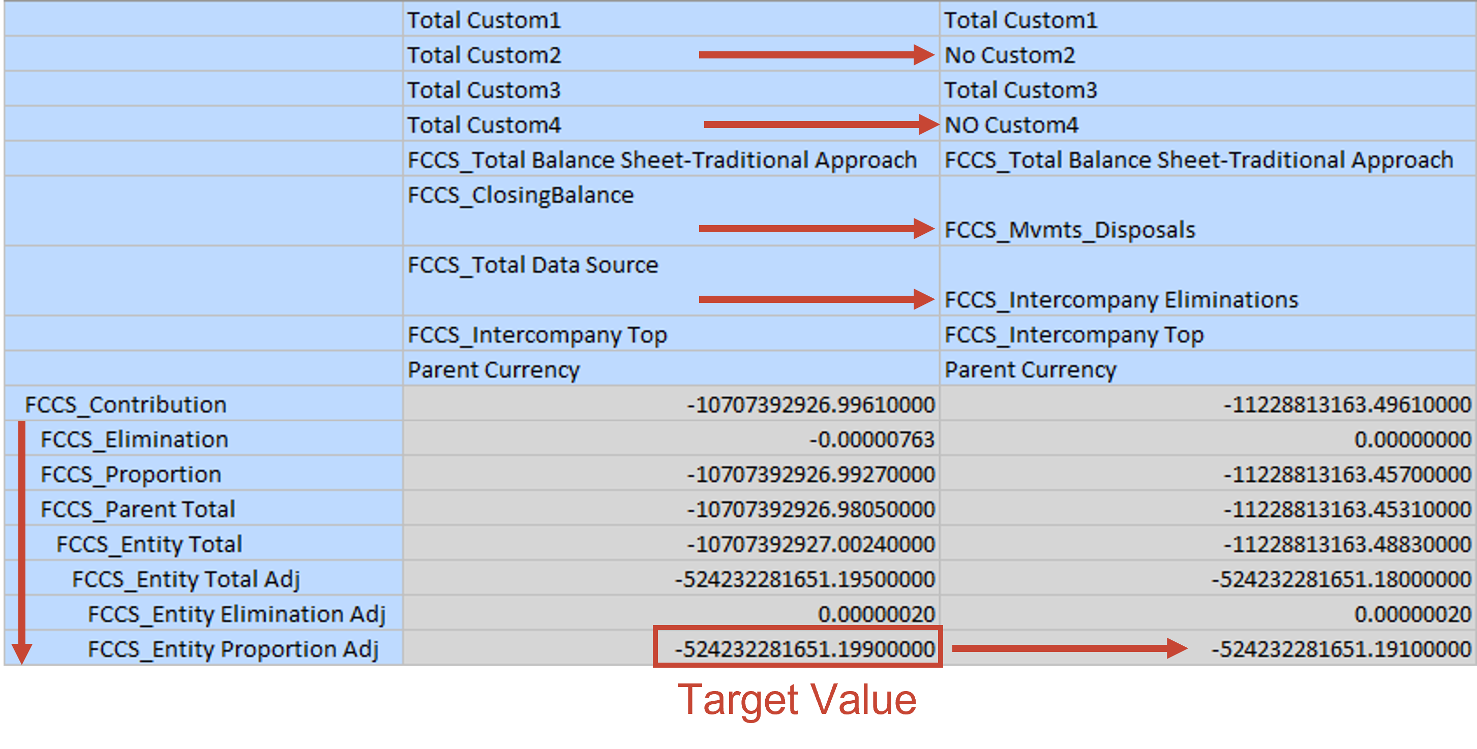

Grade Data Analysis_Out of Balance
A grade Data Analysis_Out of Balance é designada como um cenário "Desbalanceado".
O sistema identifica a célula como "Desbalanceada" se o membro da Conta for Balanço Patrimonial Total (esta conta varia de acordo com as diferentes configurações do aplicativo) e o membro de Movimentação for Saldo de Fechamento.

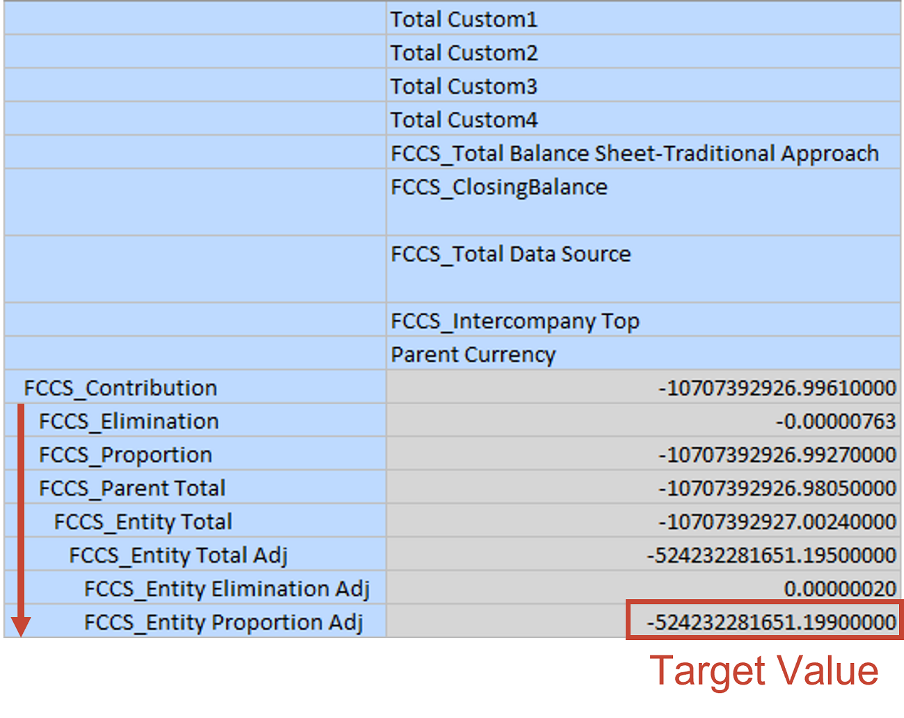

O sistema usa o valor Desbalanceado inicial como valor de destino e o procura enquanto faz drill-down em cada dimensão até que a interseção não possa mais passar por drill-down. A meta é expor alguns membros-chave para localizar a causa raiz do cenário de Desbalanceamento.
Componentes
  • Faça o drill-down até o membro de Consolidação logicamente mais baixo e atualize o valor de destino (da Contribuição à Proporção, por exemplo), se você selecionou a opção Encontrar o membro de Consolidação de nível mais baixo no Drill-through de OOB em Configurações da Descoberta de Dados.
  • Faça o drill-down até o membro de Entidade de nível mais baixo (se houver várias entidades, o sistema escolherá uma aleatoriamente) e atualize o valor de destino se você selecionou a opção Encontrar o membro de Consolidação de nível mais baixo no Drill-through de OOB em Configurações da Descoberta de Dados.
  • Faça o drill-down para encontrar o membro mais baixo em outras dimensões procurando pelo valor de destino. Você pode controlar a ordem do drill-down da dimensão usando Reordenar Dimensões em Configurações da Descoberta de Dados.
  • Ao procurar o valor de destino, o sistema apenas compara o valor inteiro, exceto se você desativar a opção Comparar apenas o valor inteiro no Drill-through de OOB nas Configurações da Descoberta de Dados.
  • Uma Grade de Drill-through normal será gerada com base na última interseção processada nas etapas acima.

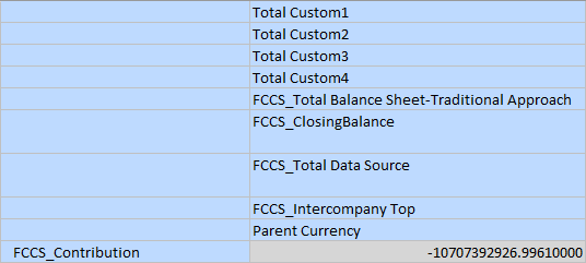

Exemplo de Grade - Interseção Inicial

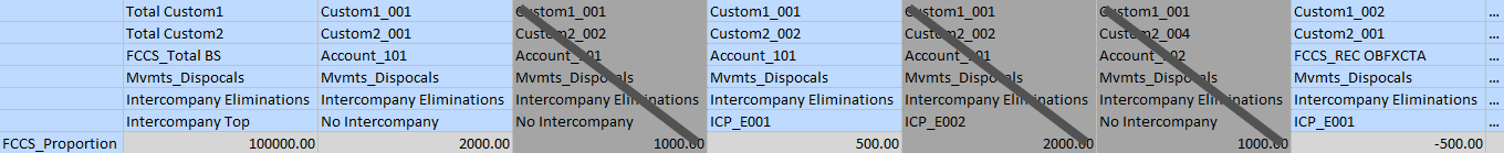

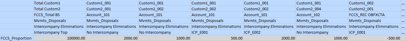

Fazer Drill-through da Grade (Simplificado)
A Grade com Drill-through Simplificado tem menos colunas do que a Grade com Drill-through.
Nesta grade, o sistema filtra colunas duplicadas usando as seguintes regras:
  • A combinação de membros de Origem de Dados e de Movimentação deve ser exclusiva
  • Mantenha uma conta para cada Categoria de Conta: Tipo de Conta + Saldo de Tempo + Tipo de Taxa de Câmbio + É Conta ICP
  • Mantenha uma combinação de membros da dimensão Personalizada
  • Mantenha dois membros (No ICP e ICP_XXX) na maior parte da Dimensão Intercompanhia
Como resultado, o exemplo de Drill-through de Grade encolherá conforme mostrado abaixo (considerando que Account_102 tem a mesma categoria com Account_101):
Fazer Drill-through da grade 3

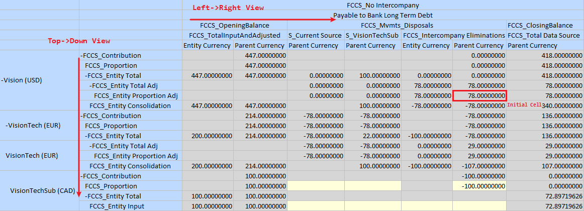

Grade de Referência
A Grade de Referência é a grade principal gerada pela Descoberta de Dados para que você compreenda o fluxo de dados de uma célula de dados de destino.
Nas Configurações da Descoberta de Dados, as regras são definidas para controlar o comportamento da Grade de Referência.
Membros de Entidade e Consolidação sempre ficam em linhas.
Membros de Cenário, Ano, Período e Exibição ficam na barra de PDV, exceto se estiverem entre colunas diferentes.
Outros membros de dimensão ficam sempre em colunas.
As Regras definem como expandir a coluna inicial para mostrar o fluxo de dados. Por exemplo: se o sistema detectar um membro de Saldo Inicial, o Saldo de Fechamento do último período será exibido à esquerda da coluna inicial.

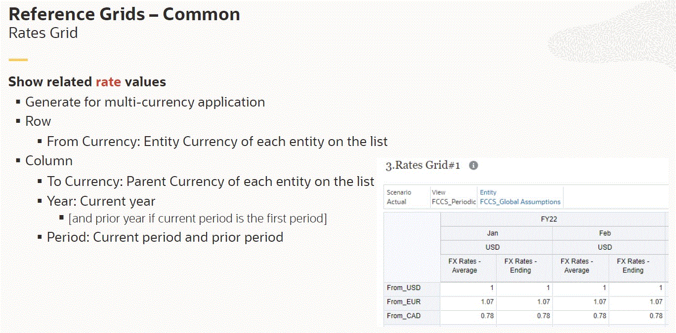

Grade de Taxas
A Grade de Taxas é gerada com a Grade de Referência se multimoeda estiver habilitado.
Grade de taxas da Descoberta de Dados

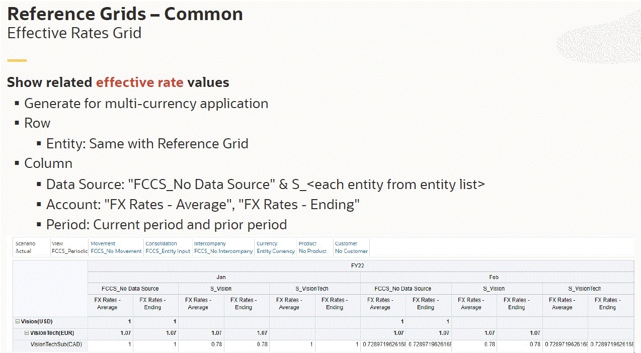

Grade de Taxas Efetivas
A Grade de Taxas Efetivas é gerada com a Grade de Referência se multimoeda estiver habilitado.
Grade de taxas efetiva da Descoberta de Dados

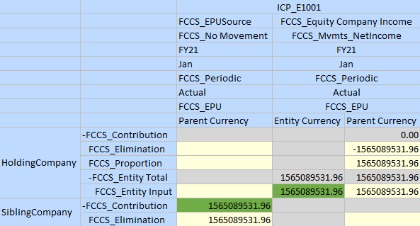

Grade de Variação de EPU
A Grade de Variação de Equivalência Patrimonial é gerada com a Grade de Referência se a Equivalência Patrimonial estiver habilitada.
A grade é elaborada para realizar a verificação cruzada de valores a origem da Entidade e as contas de destino.
Grade de variação de EPU

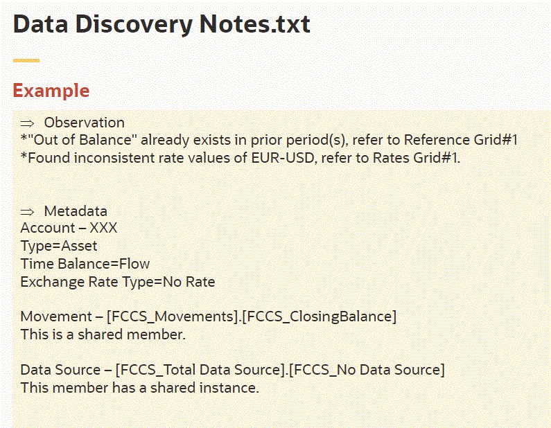

Observações sobre a Descoberta de Dados
Sempre que você executa a Descoberta de Dados, o arquivo de texto Data Discovery Note#<Sequence Num>.txt é gerado e anexado à célula.
  1. Observação: mensagens geradas pelo sistema.
    A seção Observação incluirá informações sobre as células afetadas pelas regras de Substituição de Conversão ou Consolidação Configurável.
    Exemplos:
    Below Config Consol Rule(s) could be the source of the value, please review: Disposals Adjustment/Disposals Adjust
    Below Translation Override Rule(s) could be the source of the value, please review: TransOverride for Cash account/FX Rates - Ending/Periodic/Replace
  2. Metadados: Lista de informações de metadados para as dimensões Conta, Movimentação e Entidade como referência.
    As propriedades principais são listadas para a dimensão Conta.
    Para todas as três dimensões, o sistema detecta se o membro é uma instância compartilhada ou se tem instâncias compartilhadas.

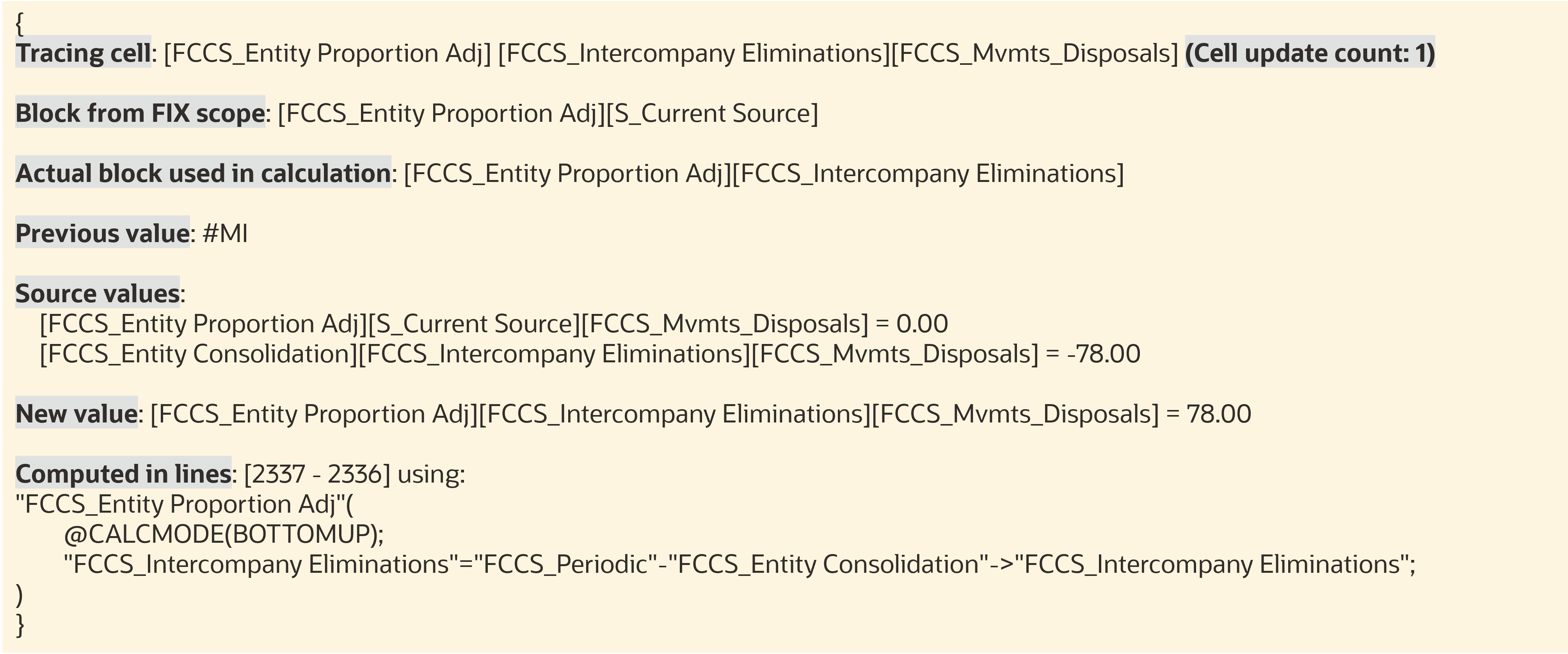

O anexo de Rastreamento de Cálculo compartilha o mesmo formato do arquivo de rastreamento do Essbase original. Consulte Rastrear Cálculos.
Amostra de rastreamento de cálculo

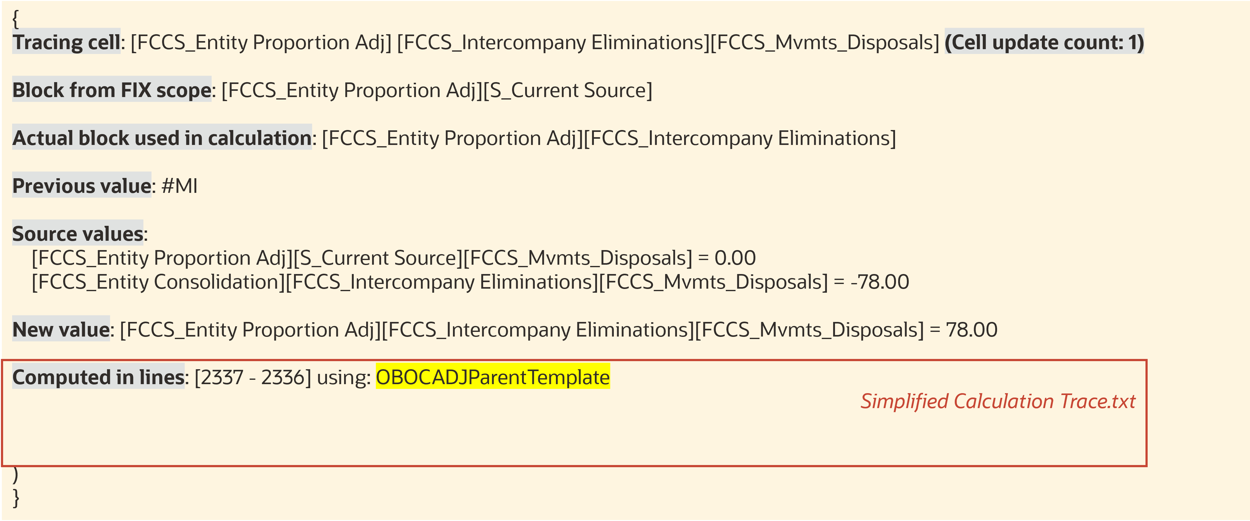

O anexo do Rastreamento de Cálculo Simplificado usa o modelo de consolidação do Financial Consolidation and Close para substituir os scripts de cálculo.
