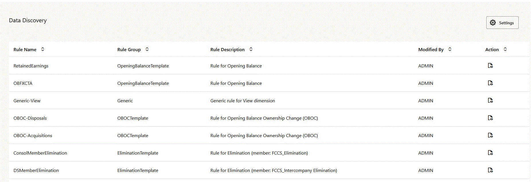

Página principal de Descoberta de Dados
A página principal de Descoberta de Dados exibe as regras usadas para o processo e as configurações que você pode definir para selecionar os tipos de Descoberta de Dados. As regras são somente leitura e não podem ser modificadas.

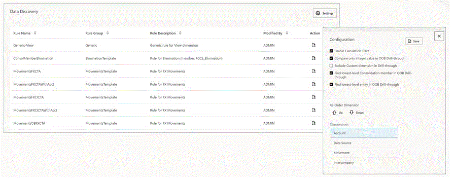

Configurações da Descoberta de Dados
Na página Configuração você pode especificar configurações para tipos de análises de Descoberta de Dados. Ao selecionar para fazer o drill-down para encontrar o membro no nível mais baixo em dimensões, você pode usar as teclas de seta para reordenar a lista de dimensões e controlar a ordem do processo de drill-down.
Consulte Noções Básicas de Saída de Descoberta de Dados para ver detalhes sobre as configurações.
Para especificar configurações de Descoberta de Dados:
  1. Na Página inicial, clique em Navegador, depois em Ferramentas, selecione Descoberta de Dados.
  2. Na página Descoberta de Dados, clique em Configurações.
  3. Selecione uma ou mais configurações:
    • Habilitar Rastreamento de Cálculo
    • Comparar apenas o valor inteiro no Drill-through de OOB
    • Excluir dimensão Personalizada no Drill-through
    • Encontrar o membro de Consolidação de nível mais baixo no Drill-through de OOB
    • Encontrar a entidade de Consolidação de nível mais baixo no Drill-through de OOB
  4. Clique em Salvar.
Regras de Descoberta de Dados
A página Regras exige todas as Regras de Descoberta de Dados usadas para controlar o comportamento da Grade de Referência da Descoberta de Dados.
Regras de Descoberta de Dados são somente leitura. Não é possível modificar nem criar regras para o processo.
Para visualizar regras de Descoberta de Dados:
  2. Na página Descoberta de Dados, visualize a lista de regras.
