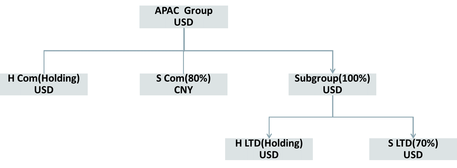

Por exemplo, suponha que você tem a estrutura de entidade de dois níveis mostrada abaixo. APAC é o grupo de nível superior. Há uma empresa holding (H Com), e uma subsidiária (S Com), sob o grupo APAC. Há também um Subgrupo sob o grupo APAC, com uma empresa holding (H LTD) e a empresa S LTD.
Primeiro, você executaria o relatório de Consolidação usando o Grupo APAC como Entidade Pai. O relatório exibiria resultados para o grupo APAC, incluindo a empresa holding (H Com), a subsidiária (S Com) e o total para Subgrupo.
Para fazer drill-down até mais detalhes, você executaria o mesmo relatório usando "Subgrupo" como a Entidade Pai, que forneceria a trilha de consolidação total do grupo APAC.

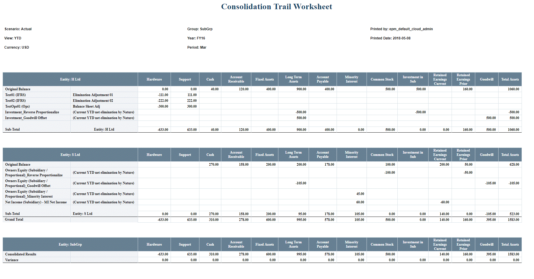

Amostra de Relatório de Consolidação
