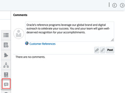

Para adicionar comentários para um Diário do Enterprise:
  1. Na página inicial, selecione Tarefas.
  2. Selecione um diário na sua Lista de Trabalho:
  3. Clique na guia Comentários.
  4. Na caixa de texto, digite um comentário.
    Para excluir um comentário, selecione-o e clique em Excluir, ou selecione Ações e Excluir Comentário.
  5. Opcional: Para adicionar um anexo a um documento externo ou uma página da Web ao comentário, selecione uma das seguintes opções:
    • Clique em Anexar um Arquivo(ícone de clipe) para selecionar um arquivo como anexo.
    • Clique em Anexar um Link(ícone de link) para adicionar o URL e o Nome do anexo.
  6. Clique em OK.
