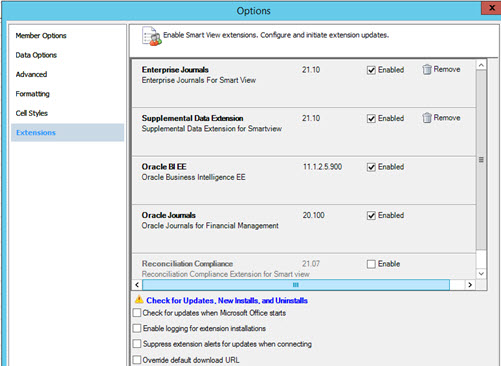

Desinstalação de uma Extensão
Para desinstalar uma extensão: abra o Excel → Acesse a fita Smart View → Clique em Opções e depois clique em Check_Updates. Você receberá a opção remover de cada extensão.
  1. Abra o Excel.
  2. No menu Smart View, clique em Opções.
  3. Clique em Extensões e depois clique em Verificar Atualizações, Novas Instalações e Desinstalações.
  4. Clique em Remover para a extensão que você deseja remover.
Remove_Extensions

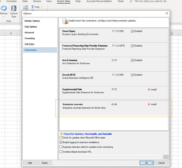

Atualização e Reinstalação de uma Extensão
Depois de criar uma conexão:
  1. Abra o Excel.

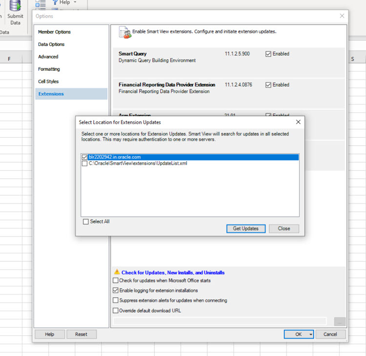

  4. Selecione a máquina conectada e clique em Obter Atualizações.
    Enterprise Journals — Obter Atualizações
  5. Clique em Instalar.
