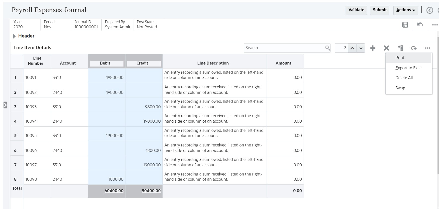

Selecione duas colunas do mesmo tipo. Número, por exemplo.
Você pode selecionar apenas duas colunas para fazer a troca. O sistema exibirá uma mensagem de erro se você selecionar mais de duas colunas.
As duas colunas devem ter o mesmo tipo de dados.
No menu Ações, selecione Trocar.

Exemplo de Troca de Colunas: Colunas Originais

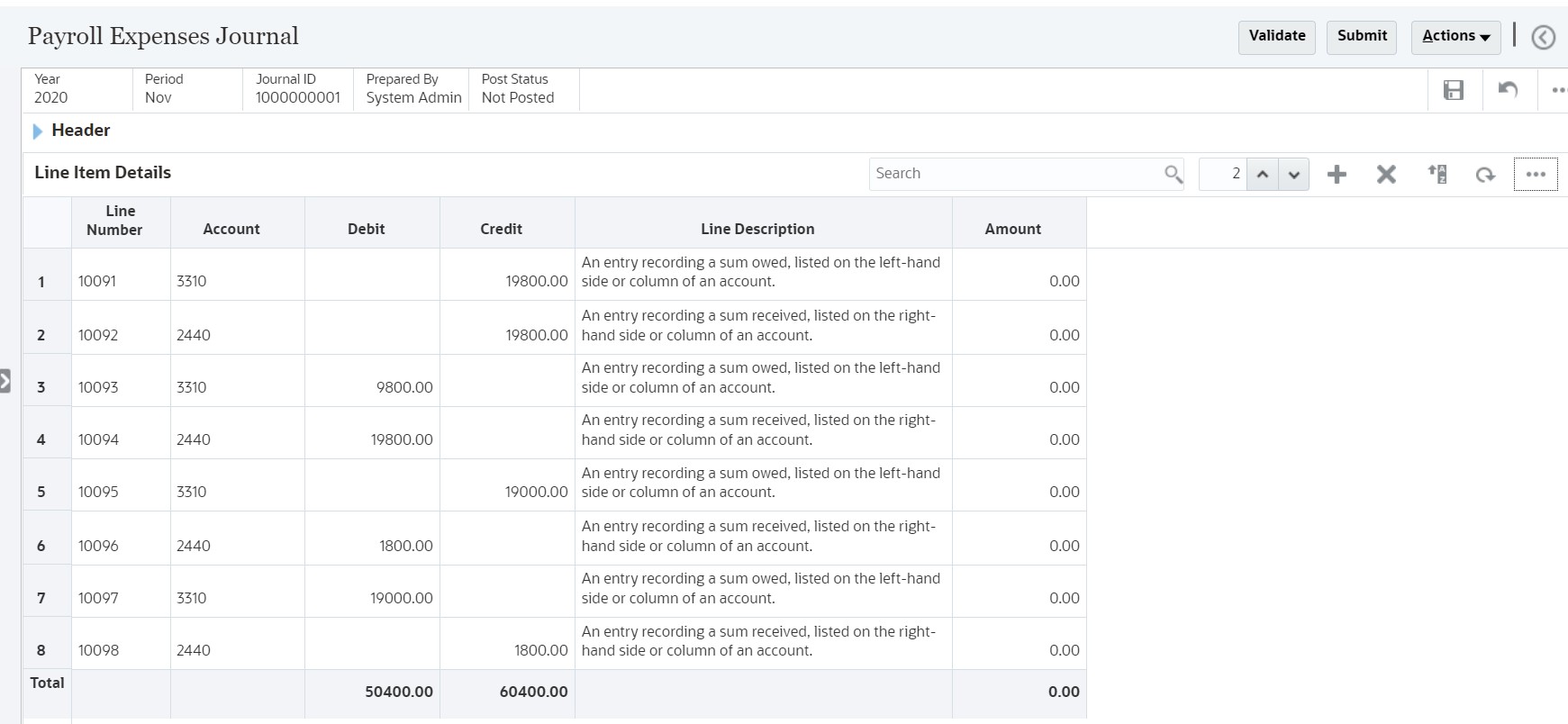

Exemplo de Troca de Colunas: Colunas Após a Ação Trocar
