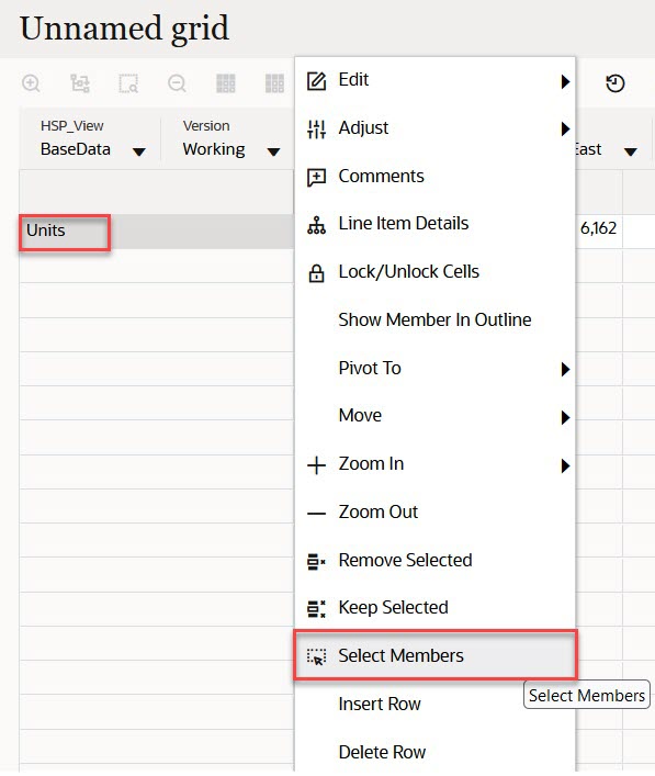

O seletor de membros permite definir as variáveis de usuário, as variáveis de substituição e os atributos na definição da grade ad hoc. Para abrir o seletor de membros a partir de uma grade ad hoc:
Clique com o botão direito do mouse em um membro e selecione Selecionar Membros.
Abertura do Seletor de Membros a partir de uma grade ad hoc
