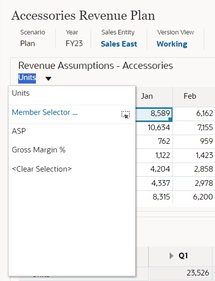

Ao trabalhar com Dashboards 2.0, você pode encontrar facilmente novos membros de PDV nos PDVs locais ou globais do dashboard. Para procurar, clique em um link do PDV, digite o nome de outro membro e a função de pesquisa filtrará automaticamente pelo nome desse membro. A interface de pesquisa também exibe uma lista com os membros usados mais recentemente que podem ser selecionados.
Interseções válidas são suportadas para barras do PDV global e local. Isso significa que o Dashboard 2.0 cumpre com regras de interseções válidas excluindo interseções inválidas de barras do PDV global e local.
Figure 5-1 Interface de Pesquisa de Membros do PDV
captura de tela mostrando a interface de pesquisa de membros do PDV

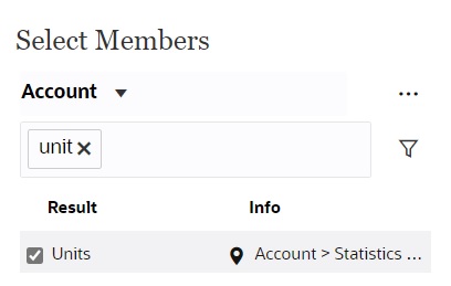

Você também pode pesquisar usando o seletor de membros. Clique no link de um PDV e, em seguida, clique no ícone do Seletor de Membros Ícone de Seletor de Membros para iniciá-lo. Membros no seletor são exibidos em hierarquia ou você pode digitar o nome de um membro na caixa Pesquisar. Se um membro for localizado com a caixa Pesquisar, o resultado será exibido abaixo dela.
Figure 5-2 Pesquisa da Seleção de Membros
captura de tela mostrando resultado da Pesquisa da Seleção de Membros

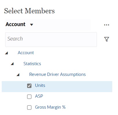

Você pode ver onde o membro está localizado na hierarquia passando o cursor sobre a coluna Informações do resultado e clicando em Ícone Localizar Membro (Localizar Membro).
