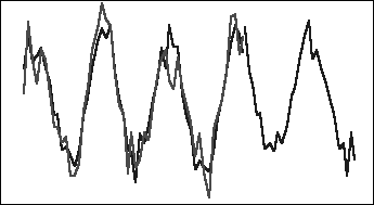

Calcula um índice sazonal de dados históricos que não têm uma tendência. O método produz valores suavizados exponencialmente para o nível da previsão e o ajuste sazonal da previsão. O ajuste sazonal é adicionado ao nível previsto, produzindo a previsão aditiva sazonal.
Esse método é melhor para dados sem tendência, mas com sazonalidade, que não aumentam com o tempo. Ele resulta em uma previsão com curvas, que reproduz as alterações sazonais nos dados.
Figura A-6 Dados Aditivos Sazonais Típicos, Ajuste e Curva de Previsão sem Tendência
