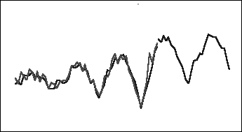

Calcula um índice sazonal de dados históricos que não têm uma tendência. O método produz valores suavizados exponencialmente para o nível da previsão e o ajuste sazonal da previsão. O ajuste sazonal é multiplicado pelo nível previsto, produzindo a previsão multiplicativa sazonal.
Esse método é melhor para dados sem tendência, mas com sazonalidade, que aumentam ou diminuem ao longo do tempo. Ele resulta em uma previsão com curvas, que reproduz as alterações sazonais nos dados.
Figura A-7 Dados Multiplicativos Sazonais Típicos, Ajuste e Curva de Previsão sem Tendência
