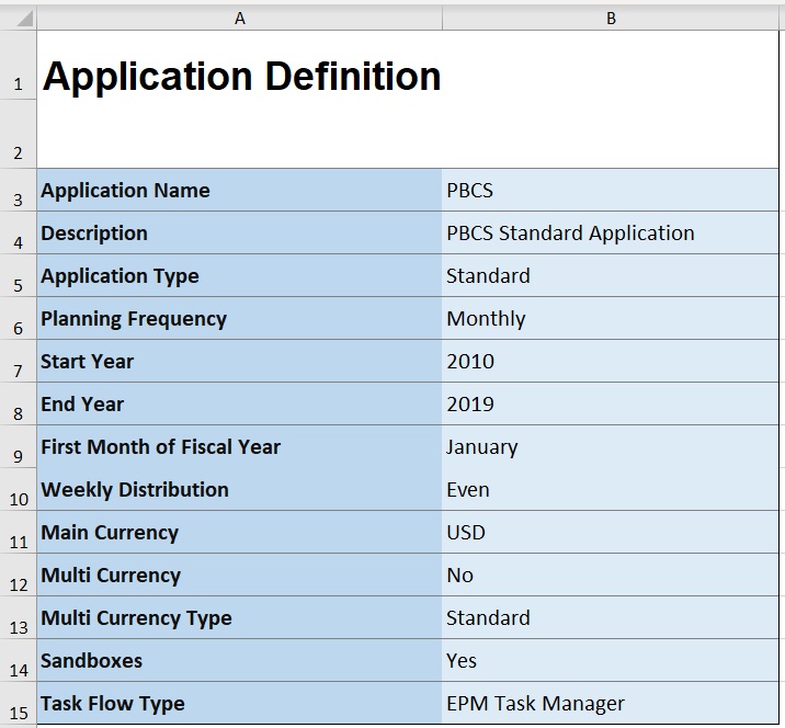

Na célula A1 da planilha de aplicativo, digite Definição do Aplicativo para o tipo de planilha. Na Figura C-1, a célula A1 contém o tipo de planilha, Definição do Aplicativo.
Figura C-1 O Tipo de Planilha e as Propriedades do Aplicativo Mostradas na Planilha de Definição de Aplicativo
Parte da planilha de modelo de aplicativo do Excel para um aplicativo do Planning padrão mostrando a "Definição do Aplicativo" como o tipo de planilha na célula A1, juntamente com estas propriedades de aplicativo: Nome do Aplicativo, Descrição, Tipo de Aplicativo, Frequência de Planejamento, Ano de Início, Ano de Término, Primeiro Mês do Ano Fiscal, Distribuição Semanal, Previsão Contínua, Duração do Período de Previsão Contínua, Moeda Principal, Multimoeda, Tipo de Multimoeda, Sandboxes e Tipo do Fluxo de Tarefas.
Defina as Propriedades do Aplicativo
As propriedades dos aplicativos são as informações básicas necessárias para criar um aplicativo. Em geral, apenas o Nome do Aplicativo, a Descrição do Aplicativo e o Tipo do Aplicativo são propriedades obrigatórias. Para todas as outras propriedades, se nenhum valor for especificado, os valores padrão serão fornecidos durante a criação do aplicativo.

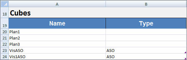

Defina Cubos
Na planilha do aplicativo, a mesma planilha em que você define as propriedades do aplicativo, liste todos os cubos.
Para definir cubos na planilha do aplicativo, adicione uma linha com o rótulo Cubos após a seção de definição do aplicativo. Por exemplo, na Tabela C-2, é adicionada uma linha com a palavra Cubos à linha 18 da planilha.
Na linha seguinte, adicione o rótulo Nome à coluna A, e o rótulo Tipo à coluna B.
Figura C-2 A Seção de Definição de Cubo da Planilha de Definição de Aplicativo
A seção de definição de cubo da planilha do aplicativo. Em seguida, há a seção de propriedades do aplicativo, e o texto da próxima linha é Cubos. Na linha seguinte, Nome é a coluna A, e Tipo é a coluna B. Nas linhas seguintes, os cubos da lista são mostrados na coluna A. O tipo de cubo da lista é mostrado na coluna B. Os valores válidos são ASO e BSO. Se o Tipo permanecer em branco, o valor ASO será usado.
Tabela C-2 mostra as propriedades relacionadas à definição do cubo. Só é necessário o nome do cubo. Para a coluna Tipo, use BSO ou ASO. Observe que se o tipo permanecer em branco, o valor BSO será usado por padrão.
Todos os tipos de aplicativos, Planning, Módulos do Planning e Formato Livre, suportam vários cubos e qualquer combinação de cubos BSO e ASO.
