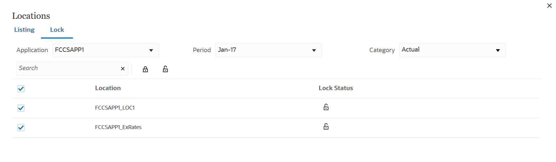

  2. Na página Locais, selecione a guia Bloquear.
  3. Na lista suspensa Aplicativo, selecione o aplicativo associado ao PDV a ser bloqueado.
    A imagem mostra a guia Bloquear.
  4. Opcional: Na lista suspensa Período, selecione o período a ser bloqueado.
  5. Opcional: Na lista suspensa Categoria, selecione a categoria a ser bloqueada.
    Por exemplo, selecione Real ou Orçamento.
  6. Clique em A imagem mostra o ícone Selecionar. para selecionar o aplicativo a ser bloqueado.
    Para que o PDV seja exibido na seção de detalhes, os dados devem ser carregados nele.
  7. Clique em Imagem mostra o ícone de bloqueio. para bloquear o PDV.
    Uma mensagem de confirmação mostra o nome do aplicativo que foi bloqueado com sucesso.
