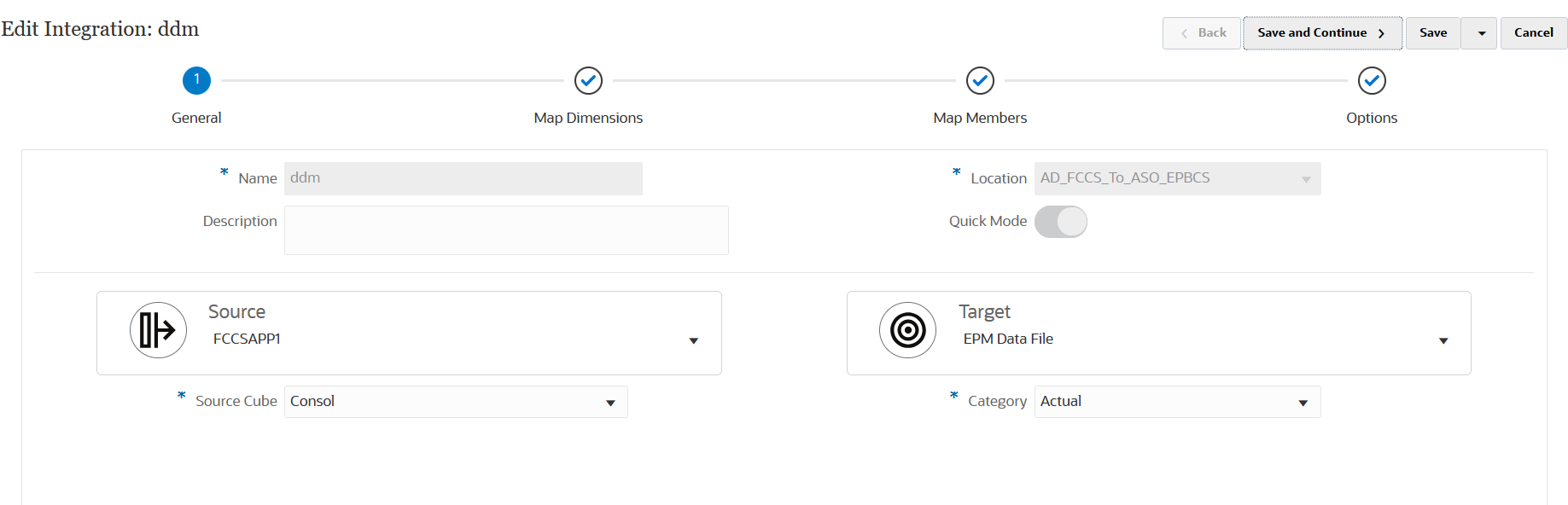

  6. Crie o job de integração entre os aplicativos de origem e destino para o arquivo de exportação de dados:
    1. Na página inicial da Integração de Dados, clique em A imagem mostra o ícone Adicionar. (ícone Adicionar).
    2. Na página Criar Integração, em Nome e Descrição, insira um nome e uma descrição para a tarefa de integração.
    3. Em Local, digite o nome de um novo local ou escolha um local existente para especificar onde carregar os dados.
    4. Toque emModo Rápido no controle deslizante.
      Quando você associa um job de integração ao método de Modo Rápido e salva o job, não é possível reverter a associação do Modo Rápido. No entanto, o job de integração pode ser excluído.
    5. Na lista suspensa Origem A imagem mostra o ícone de Origem., selecione o aplicativo de origem.
    6. Na A imagem mostra o ícone de Destino. Lista suspensa de Destino, selecione Arquivo de Dados do EPM.
      A imagem mostra a página Integração Geral.
    7. Clique em Salvar e Continuar.

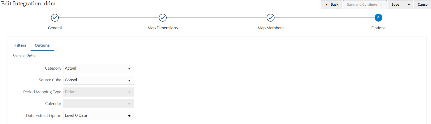

    5. Clique em Opções.
      Também é possível ir até a página Opções na página inicial da Integração de Dados clicando em A imagem mostra o ícone Selecionar., à direita do job de integração, e selecionando Opções.
    6. Para selecionar um período para o Modo Rápido, selecione a guia Filtros.
      O processamento de período usando o método Modo Rápido não usa períodos definidos na opção Mapeamento de Período. Em vez disso, os períodos são tratados como outras dimensões e podem ser filtrados na opção (Origem) Filtros. Se você não filtrar por Ano e Período, especifique um único período no momento da execução.
      Se você mapear uma dimensão de período e especificar uma expressão de destino para o período na página Dimensões de Mapeamento da integração, a lista suspensa Período não estará disponível para seleção porque o período será derivado do mapeamento.
      Se você não especificar um filtro para o Ano e Período, especifique um único período ao executar a integração.
    7. Clique em A imagem mostra o ícone Adicionar..
    8. (Opcional): Na lista suspensa Nome da Dimensão, selecione Ano e, em seguida, selecione o ano no arquivo de origem do qual carregar dados da Condição do Filtro.
      Em carregamentos de vários períodos, é possível especificar filtros para as dimensões Ano e Período e só extrair vários anos quando você especificar todos os períodos em um ano. Extrações de período parcial entre vários períodos não são permitidas.
    9. Clique em Salvar.
    10. Selecione a guia Opções.
    11. Em Categoria, especifique um filtro de origem explícito para a dimensão Cenário.
      A categoria é usada para categorizar e mapear dados do sistema de origem para um membro da dimensão Cenário na integração.
      A categoria não é usada a fim de determinar o Cenário para processamento do Modo Rápido.
    12. Em Opção de Extração de Dados, selecione Dados de Nível 0.
      A opção de extração de Dados de Nível 0 permite extrair os membros inteiros na parte inferior da dimensão (dados brutos armazenados em um banco de dados) e permite aplicar filtros e selecionar colunas para incluir no arquivo de saída. Essa opção de extração também permite exportar dados não numéricos se o aplicativo de destino for um arquivo de dados do EPM. A opção Dados de Nível 0 usa o método de Exportação MAXL para extrair dados. Esse método pode ser usado apenas pelo Administrador de Serviço. O aplicativo é somente leitura quando a etapa de extração está em execução.
      Se você selecionar o método de extração de dados de Nível 0, o sistema vai criar automaticamente a regra de negócios "Exportação de Dados DM BR" para executar a extração de dados do Oracle Enterprise Performance Management Cloud.
      Ao usar o método de extração de dados de Nível 0, você não pode usar um membro compartilhado no filtro de origem.
      A imagem mostra a página Opções.
    13. Clique em Salvar.
