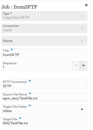

Estes são exemplos de parâmetros de tipo de job para um tipo de job Copiar para SFTP:
A imagem mostra exemplos de parâmetros do job Copiar de SFTP.
