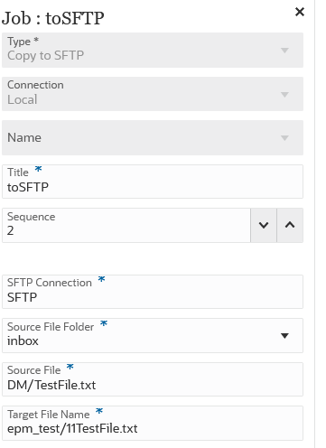

Estes são exemplos de parâmetros de tipo de job para um tipo de job Copiar para SFTP:
A imagem mostra os parâmetros de um tipo de job Copiar para SFTP.
