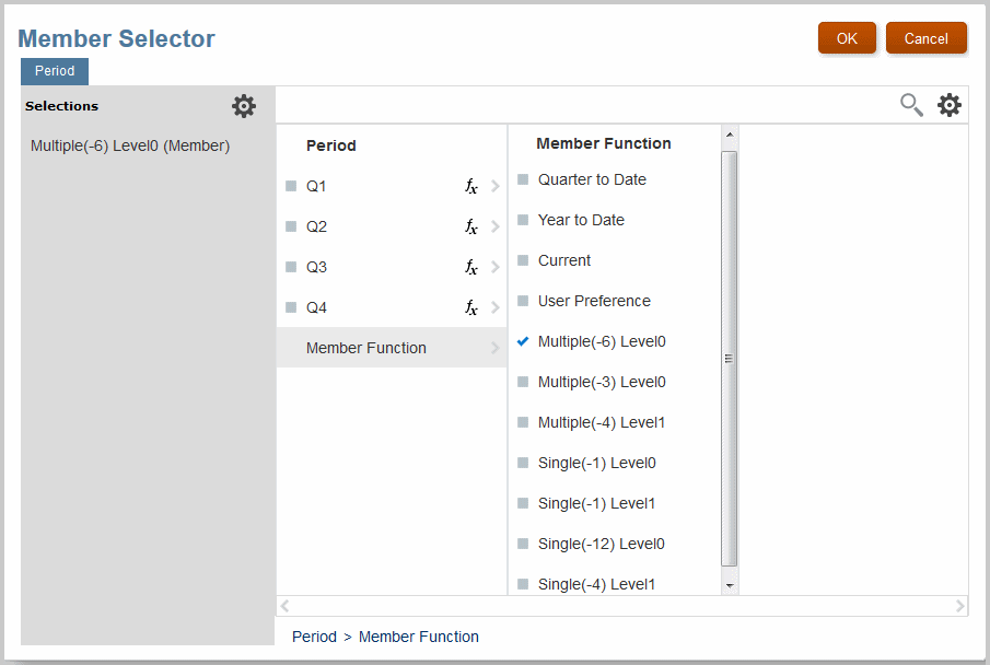

Você pode usar Funções de Membros para selecionar o membro definido para essa dimensão em Preferências (Definição de Preferências do Usuário) ou pode usar uma fórmula que faça referência a um membro em relação ao atual. A figura a seguir mostra a lista Função de Membro da dimensão de Período.
Figura 12-4 Funções de Membro da Dimensão de Período
Na figura anterior, Acumulado no Trimestre e Acumulado no Ano e Atual são autoexplicativos e baseiam-se na data selecionada para essa finalidade. Para definir datas Atuais, consulte Edição da Descrição de um Aplicativo e Configurações de Dimensão Padrão.
As opções Único... selecionam um membro no nível indicado, fazendo uma contagem decrescente do número indicado do membro atual até esse nível. Por exemplo, Único(-1) Nível 0 fornece dados para junho se o mês atual for julho. Único(-1) Nível1 fornece dados para Q2 se o mês atual for julho porque julho está no terceiro trimestre do calendário.
As opções Vários... selecionam todos os membros no intervalo indicado, fazendo uma contagem decrescente do membro atual até esse nível. Por exemplo, Vários(-6) Nível 0 recupera dados de seis meses anteriores (de fevereiro a julho se o mês atual for julho).
