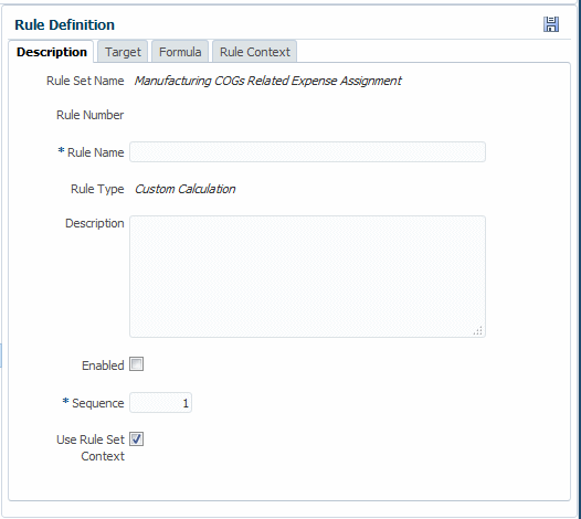

      A Guia Descrição da área Definição de Regra é exibida (Figura 8-14)
    Figura 8-14 A Guia Descrição da Área de Definição de Regras de Cálculo Personalizado
    Informe o nome, a descrição e outras informações da regra, conforme descritas nas seguintes etapas.
  5. Informe um nome para a regra.
  6. Octional: na caixa Descrição, informe uma descrição do conjunto de regras.
  7. Opcional: selecione Ativado para indicar que a regra está ativa quando o cálculo é realizado.
  8. Informe um número de Sequência para determinar a ordem na qual a regra é executada no conjunto de regras.
    As regras com o mesmo número de sequência serão executadas ao mesmo tempo, se o cálculo paralelo estiver ativado para o conjunto de regras e se o hardware de computador oferecer suporte para isso.
  9. Se selecionado, Usar Contexto de Conjunto de Regras indica que o contexto do conjunto de regras será aplicado à regra atual, se um tiver sido definido.
    Se um contexto global tiver sido ativado para o conjunto de regras, ele também será aplicado.
  10. Quando a definição do conjunto de regras tiver sido concluída, clique em Salvar, Botão Salvar.
