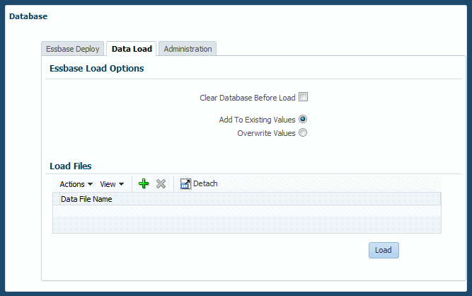

  1. Clique em Botão Navegador e depois selecione Banco de Dados . Clique na guia Carregamento de Dados (Figura 10-2).
    Figura 10-2 Tela Carregamento de Dados
    A tela Carregamento de Dados exibe as informações descritas nas seguintes etapas.
  2. Indica como lidar com o carregamento de dados:
    • Opcional: selecione Limpar Banco de Dados Antes de Carregar para limpar todos os dados no cubo ativo do aplicativo. Para manter dados existentes, não selecione esta configuração.
    • Selecione se deseja Adicionar a Valores Existentes ou Substituir Valores Existentes.
  3. Na área Carregar Arquivos, selecione os arquivos a serem carregados. Use o menu Ações ou os botões para executar as seguintes tarefas:
    • Botão Adicionar Linha ou Botão Adicionar — exibe os botões Procurar para que você possa selecionar um arquivo de dados ou um arquivo de regra para carregamento
    • Botão Excluir Linha ou Botão Excluir — remove a linha selecionada da tabela de arquivos a serem carregados
    Nota:
    Você pode usar o menu Exibir para mostrar, ocultar e reordenar colunas na tabela, bem como desanexar a tabela para que ela flutue em uma janela separada.
  4. Quando arquivos estiverem selecionados, clique em Carregar para copiar os arquivos para o servidor OLAP e carregar dados dos arquivos para o Essbase.
    Você pode usar a Biblioteca de Jobs para rastrear o andamento do carregamento.
