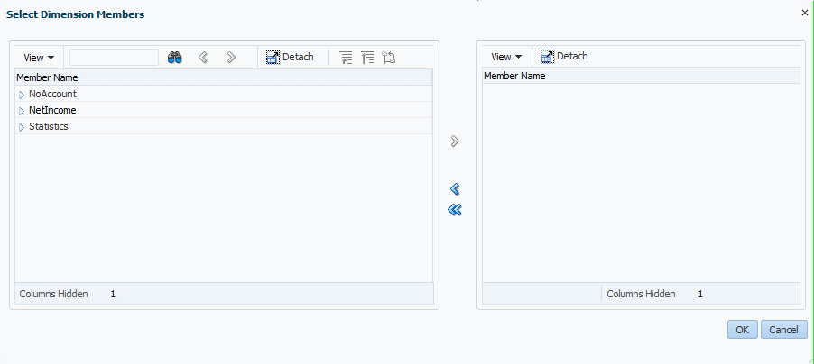

Figura 8-5 Caixa de Diálogo Selecionar Membros da Dimensão
Na caixa de diálogo Selecionar Membros de Dimensões, clique no símbolo na frente dos membros listados para abri-los no nível mais inferior.
Selecione membros para aplicar a todas as regras e use as setas de controle para movê-los para a lista selecionada no lado direito da caixa de diálogo Selecionar Membros de Dimensões.

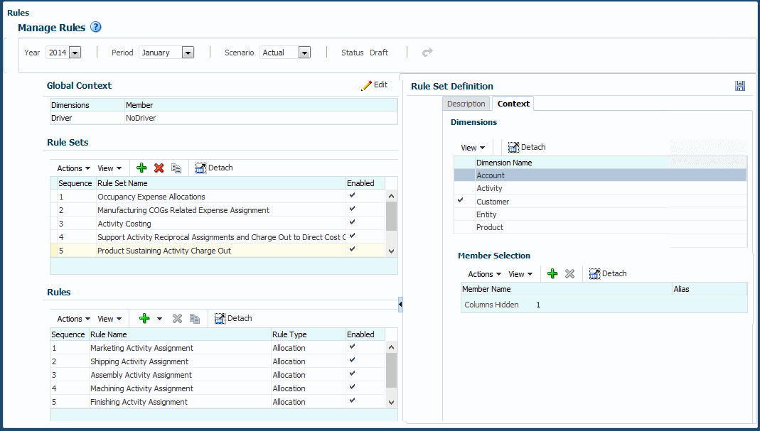

A seção Figura 8-6 mostra que a dimensão Cliente foi ativada como contexto do conjunto de regras Cobrança da Atividade Sustentável do Produto, sequência número 5.
Figura 8-6 Um Exemplo de Contexto de Conjunto de Regras para o Conjunto de Regras Cobrança de Atividade Sustentável do Produto
