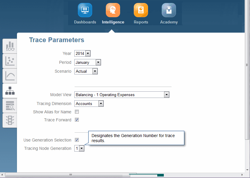

  2. Clique em Botão Rastrear para exibir a tela Parâmetros de Rastreamento.
    Figura 2-2 Tela Parâmetros de Rastreamento
    Nesta tela, selecione um PDV, uma Exibição de Modelo e uma Dimensão de Rastreamento e, em seguida, exiba o rastreamento.
  3. Selecione a dimensão de PDV e uma exibição de modelo para cada modo focal, o ponto inicial do rastreamento (Sobre o Rastreamento de Alocações).
  4. Selecione uma Dimensão de Rastreamento, a dimensão relevante para o rastreamento.
  5. Indique se você deseja usar aliases em vez de nomes.
  6. Indica se deseja selecionar um nível específico da dimensão de rastreamento ou apenas exibir o nível inferior (0).
  7. Clique em Rastrear para Frente ou Rastrear para Trás, dependendo de você desejar rastrear alocações provenientes do nó focal ou que contribuem para ele (Sobre o Rastreamento de Alocações).
  8. Clique em Continuar na parte superior direita da tela para Exibir os resultados do rastreamento (Exibição de Resultados de Rastreamento de Alocação). Você pode aplicar mais zoom ou mover os resultados para mostrar mais ou menos detalhes ou uma parte diferente do gráfico.
