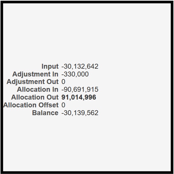

Na primeira vez que você executa um rastreamento, o nó focal é exibido.
Figura 2-3 Exemplo de Nó Focal de Rastreamento de Alocação
O nó focal mostra diversas informações sobre cada regra, conforme descrito nos parágrafos a seguir.
No tamanho máximo (100% de zoom), o nó focal mostra o seguinte: saldo, ajuste interno, ajuste externo, alocação interna, alocação externa e valor de deslocamento da alocação.
