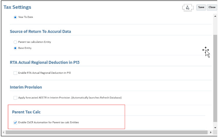

Habilitar Cálculo de Imposto Pai no CbCR
Para transferir os dados calculados para a entidade de cálculo de imposto pai (consulte também Cálculo do Imposto Pai Nacional e Regional em Como Trabalhar com o Tax Reporting) do cubo Consol para o cubo CbCR (consulte,Cubos do Aplicativo), você deve:
  • Habilitar Configurações de Cálculo de Imposto Pai no CbCR
    Navegue até a tela Configurações de Impostos e marque a caixa de seleção Habilitar Automação do CbCR para Entidades de cálculo de imposto Pai em Cálculo de Imposto Pai.
    Clique no cartão Configurações de Impostos e selecione o tipo de configuração como CbCR. Selecione Entidades de cálculo de imposto pai para Automação de CbCR em CbCR.
    Observe que a Automação de CbCR só extrai dados de cálculo de imposto pai do cubo Consol quando esta opção está selecionada.

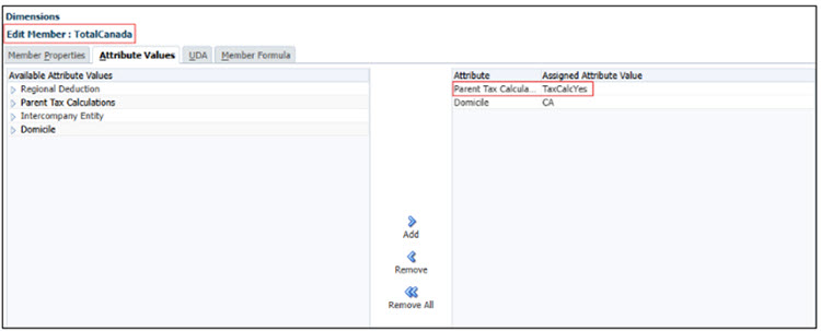

  • Habilitar Atributo de Cálculo de Imposto Pai no CbCR
    Certifique-se de que o atributo Cálculos de Imposto Pai esteja presente para a Entidade Pai. Por exemplo, na captura de tela abaixo, você vê a Entidade Pai como Total do Canadá.
