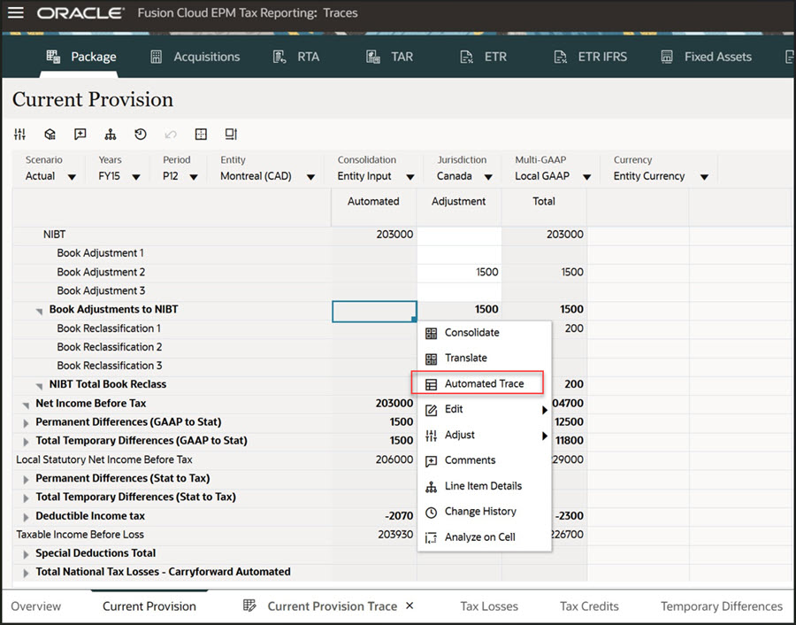

  • Você navega até o formulário Rastreamento da Automação de Impostos usando o menu de ação Rastreamento Automatizado ou clicando com o botão direito do mouse na célula para abrir o formulário Rastreamento da Provisão Atual.
    Opção de Rastreamento Automatizado
    Formulário do Rastreamento da Provisão Atual

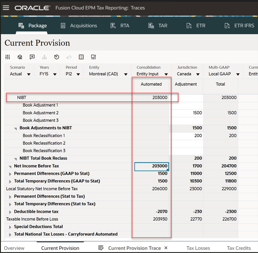

  • No formulário Rastreamento, você deve executar a regra de negócios Rastreamento para Automação Fiscal.
  • Após a conclusão, ele gerará a quantidade armazenada na origem junto com o PDV de origem.
  • Agora você pode comparar o valor de origem e destino lado a lado em um único formulário, ou seja, Trace (source) vs Automated (target).
  • Você pode examinar os detalhes do Rastreamento, que mostram a Lógica aplicada, a porcentagem da quantidade de origem e o PDV de origem.
    Detalhe do Rastreamento

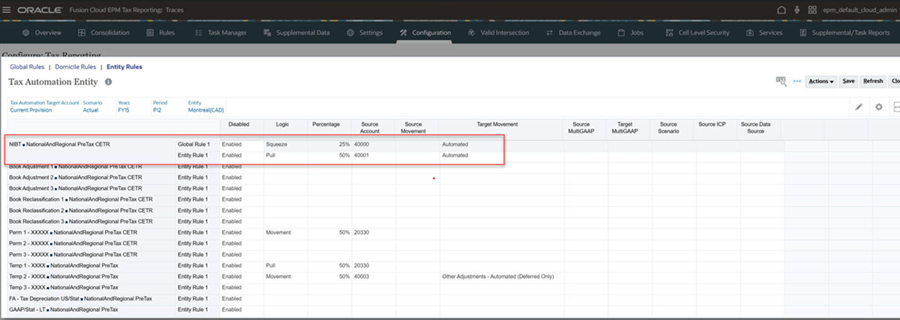

  • Se algum problema for identificado nas informações do Rastreamento, você poderá acessar o formulário Automação Fiscal e corrigir os mapeamentos.
