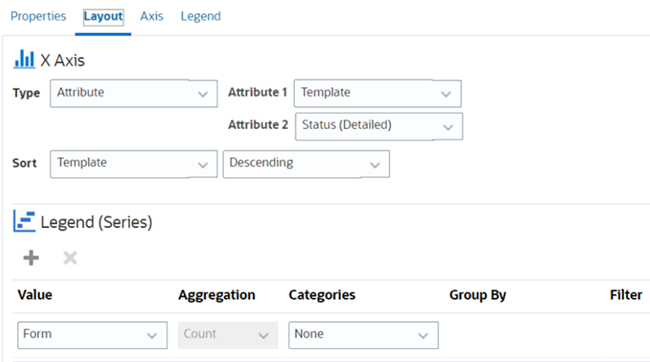

Na guia Layout, especifique o seguinte:
- Na seção Eixo X, em Tipo, selecione Data.
- Na seção Legenda (Série), insira 2 valores:
- Em Valor, selecione Formulário.
- Em Categorias, selecione Nenhum.
- Na guia Eixo, não altere as configurações padrão.
