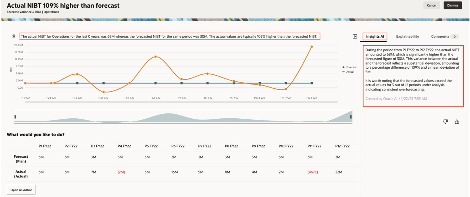

  2. Clique no link na coluna Detalhes no painel Insights. Você vê a exibição do Analisador que contém uma descrição do insight com um gráfico de valores.
  3. Para ver um resumo de narrativas do insight, clique em Ícone Explicabilidade do Insights(Explicabilidade), e, em seguida, clique na guia Insights de IA.
A IA Generativa avalia a análise, as métricas, os métodos e o resumo baseado em regras existentes e, usando Grandes Modelos de Linguagem, gera uma descrição narrativa significativa que descreve o impacto do insight.
Este resumo usa IA Generativa. A saída da IA Generativa nem sempre pode ser factual, precisa ou apropriada. Você é responsável por revisar e utilizar a saída da IA Generativa a seu critério.
Resumo de narrativas de um insight único
