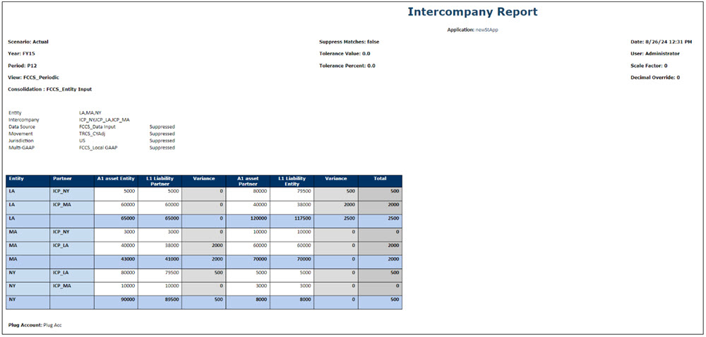

Sem Opções Suprimidas Selecionadas
Este relatório representa o estado padrão em que as opções Suprimir Colunas em Branco e Suprimir Correspondências não estão selecionadas. Nessa configuração, o relatório exibe todas as transações, incluindo transações correspondentes e não correspondentes, e mostra todas as colunas, independentemente de conterem ou não dados.
Exemplo:
  • Suprimir Correspondências: falsa
  • Valor de Tolerância: 0,0
  • Percentual de Tolerância: 0,0
  • Exemplo de Saída:
    • O relatório inclui todas as linhas, mesmo que as transações sejam totalmente correspondidas
    • Colunas sem dados ainda são exibidas, o que pode tornar o relatório confuso (Entidade de ativo A2, Parceiro de ativo A2)

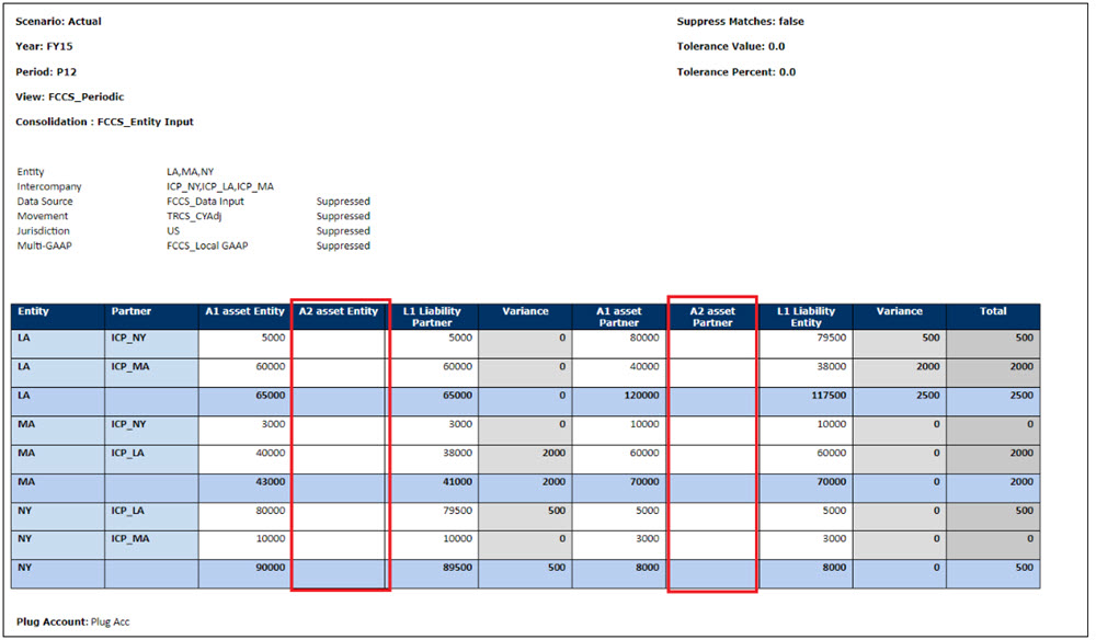

Suprimir colunas totalmente em branco (ou seja, que não tenham dados em todas as linhas)
Este relatório demonstra a funcionalidade quando a opção Suprimir Colunas em Branco está selecionada. Esse recurso oculta todas as colunas que não contêm dados em todas as linhas, simplificando o relatório e facilitando o foco nos dados relevantes.
Exemplo:
  • Suprimir Colunas em Branco: Habilitada
  • Exemplo de Saída:
    • Colunas sem dados são omitidas do relatório
    • Observe que as colunas que não tinham dados foram removidas da Entidade de ativo A2, Parceiro de ativo A2
Suprimir Somente Colunas em Branco

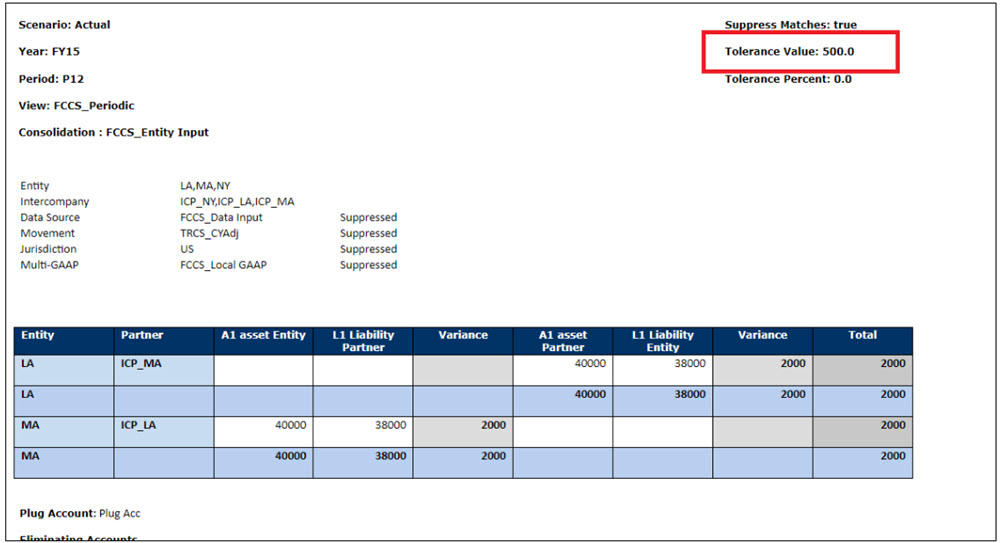

  • Valor de Tolerância para Supressão:
    Este relatório ilustra o uso da opção Suprimir Correspondências com um Valor de Tolerância especificado. As células nas quais a variação entre transações intercompanhias é menor ou igual ao valor de tolerância especificado são suprimidas.
    Exemplo:
    • Suprimir Correspondências: Habilitada
    • Valor de Tolerância: 500,0
    • Exemplo de Saída: Transações com variações de 500 ou menos são suprimidas.

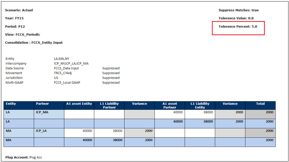

  • Percentual de Tolerância para Supressão:
    Este relatório mostra o efeito da aplicação da opção Suprimir Correspondências com um Percentual de Tolerância especificado. Nesse caso, as células em que a variação entre transações intercompanhias está dentro do valor do percentual de tolerância são suprimidas, reduzindo a visibilidade de pequenas variações.
    Exemplo:
    • Percentual de Tolerância: 5,0
    • Exemplo de Saída:
      • Calcula o Valor do Percentual de Tolerância aplicando o percentual especificado aos valores da transação
      • Limite de tolerância = 5% do menor dos dois valores (entidade ou transação do parceiro), se a variação absoluta for menor ou igual ao limite de tolerância, essa transação será suprimida
      • Exemplo: a primeira transação é suprimida entre LA => ICP_NY, em que 5% de Mín (80000,79500) >= 500 (valor de variação)
      • Se a variação absoluta for menor ou igual ao valor limite calculado, a transação será suprimida.
  • Você pode optar por aplicar um ou ambos os critérios de tolerância ao gerar relatórios.
  • Quando você aplica o Valor de Tolerância e o Percentual de Tolerância, o sistema escolhe efetivamente o critério mais rígido (ou seja, o menor dos dois limites) para determinar se deseja suprimir uma linha. Isso garante que apenas as variações que se enquadram na configuração de tolerância mais restritiva permaneçam ocultas no relatório, fornecendo um controle mais preciso sobre quais dados serão exibidos.
  • O valor da variação pode ser negativo/positivo. Para a comparação de supressão, sempre utilizamos o valor absoluto da variação.
