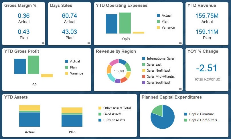

O administrador pode projetar um infolet para exibir um gráfico, um ponto de dados em um formulário ou um formulário inteiro. O administrador pode projetar um infolet para exibir progressivamente mais detalhes quando você o gira ou o expande. (Somente administradores podem projetar infolets.)
Para chamar a sua atenção para dados importantes, o administrador pode definir uma página de infolet que é exibida diretamente na sua Página Inicial. Um exemplo de página de infolet:
Captura de tela de infolets na Página Inicial
