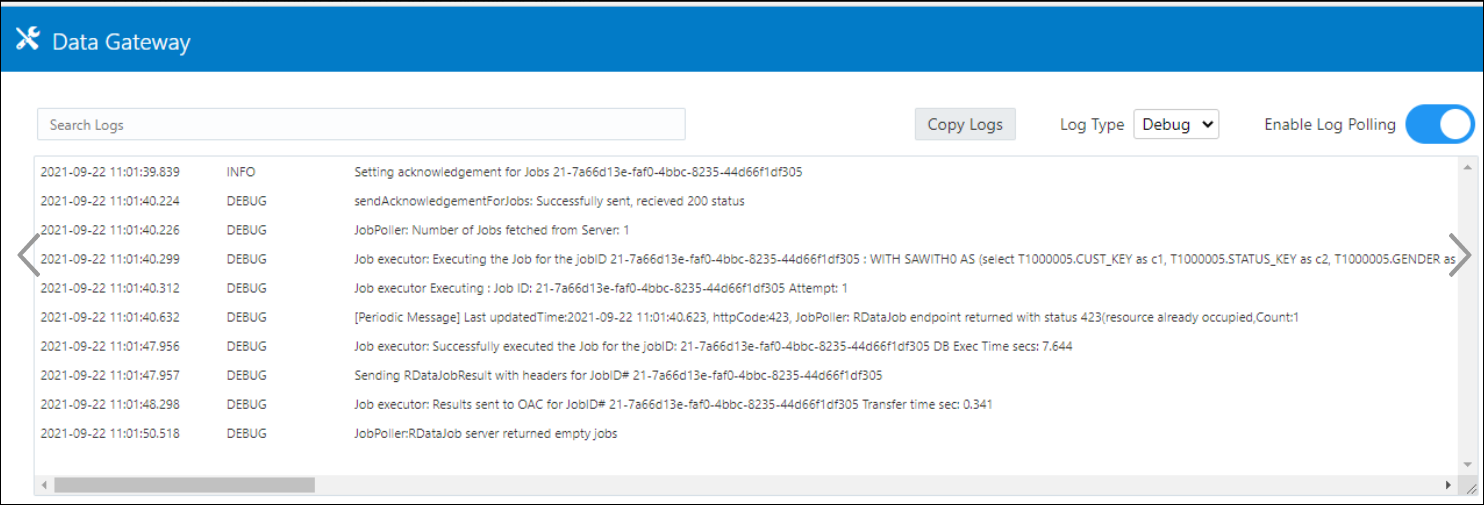

Diagnosticarea problemelor de conectare cu ajutorul paginii Jurnale
Utilizaţi această pagină ca să examinaţi intrările din jurnalul unui agent Data Gateway pentru a analiza traficul conexiunii.
Într-un agent Data Gateway, faceţi clic pe Navigator, apoi pe Jurnale pentru a examina intrările de jurnal. Activaţi opţiunea Activare interogare jurnale şi selectaţi nivelul de jurnalizare dorit. De exemplu, pentru a diagnostica probleme legate de conexiune, puteţi seta opţiunea Tip jurnalizare la Remediere erori.
.png
Oracle vă recomandă ca, după ce aţi finalizat rezolvarea problemelor, să dezactivaţi opţiunea Activare interogare jurnale sau să ajustaţi opţiunea Tip jurnalizare astfel încât să capteze mai puţine informaţii.
