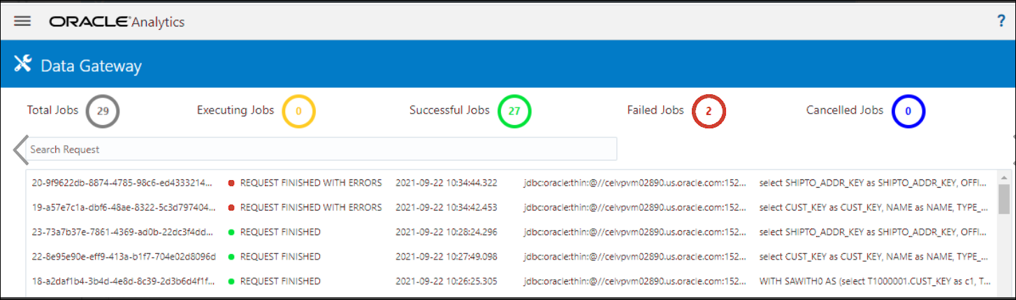

Диагностика проблем подключения с помощью страницы "Статус"
Используйте эту страницу для просмотра запросов базы данных, которые агент Data Gateway создает с помощью удаленной базы данных.
В агенте Data Gateway нажмите Навигатор, а затем выберите Статус, чтобы просмотреть запросы базы данных.
Для диагностики проблем обычно выполняется поиск по дате или статусу задания:
  • Для поиска по дате в поле Поисковый запрос введите полностью или частично дату и время в формате "ГГГГ-ММ-ДД ЧЧ-ММ-СС". Например, введите "2022-03-28", чтобы просмотреть записи за 28 марта 2022 года.
  • Чтобы выполнить поиск заданий со сбоем, в поле Поисковый запрос введите "REQUEST FINISHED WITH ERRORS".
Очистите поле Поисковый запрос, чтобы просмотреть все задания.

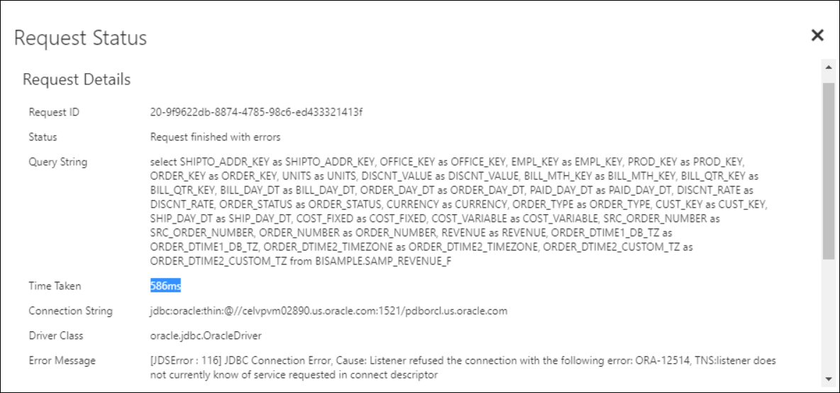

Нажмите на задание, чтобы просмотреть подробную информацию о статусе.

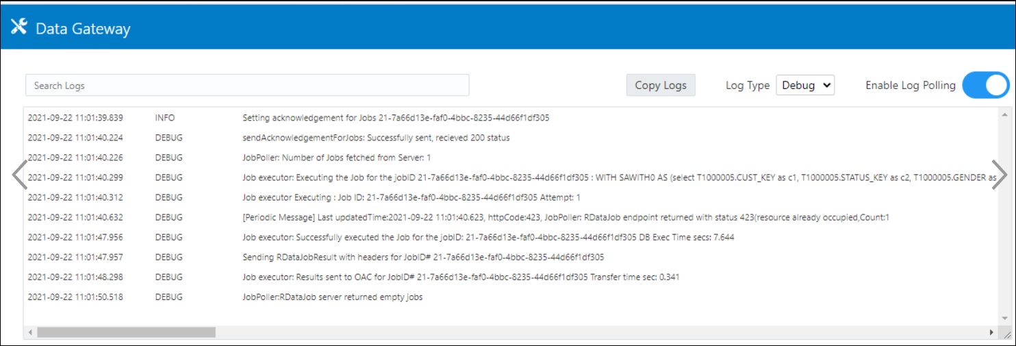

Диагностика проблем подключения с помощью страницы "Журналы"
Эта страница используется для просмотра записей журнала агента Data Gateway с целью анализа трафика подключения.
В агенте Data Gateway нажмите Навигатор, а затем выберите Журналы, чтобы просмотреть записи журнала. Активируйте параметр Включить опрос журнала и выберите соответствующий уровень ведения журнала. Например, для диагностики проблем с подключением можно установить для параметра Тип журнала значение Отладка.
Описание GUID-B3F74324-7D86-492D-AF32-DD13F152A57F-default.png ниже
.png
После устранения неполадок Oracle рекомендует дезактивировать параметр Включить опрос для журнала или настроить Тип журнала, чтобы сохранять меньше информации.

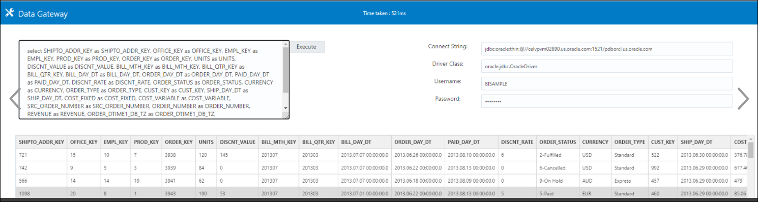

Диагностика проблем подключения с помощью страницы "Запрос"
Используйте эту страницу, чтобы запрашивать удаленную базу данных от агента Data Gateway для тестирования подключения и оценки производительности.
В агенте Data Gateway нажмите Навигатор, а затем выберите Запрос, чтобы выполнить инструкцию SQL непосредственно из агента Data Gateway в (локальной) базе данных. Например, можно скопировать строку запроса, строку подключения и класс драйвера из задания со сбоем, указанного на странице Статус. Укажите учетные данные базы данных и выполните запрос, чтобы просмотреть результат и статистику производительности (затраченное время). Примечание. Удаленная база данных должна поддерживать подключение с использованием строки подключения JDBC.

Сбой при сохранении подключения. Указаны неверные сведения о подключении. Введите верные сведения и повторите попытку. Эта ошибка отображается в диалоговом окне подключения при создании подключения к DB2 или SQL Server.
На странице Статус агента, также отображается сообщение "REQUEST FINISHED WITH ERRORS", а при нажатии на запросы следующая ошибка: "[JDSError : 110] JDS - Invalid connect string / URL to external source, Cause: Invalid Oracle URL specified".
Обход:
  1. Отредактируйте файл <Data Gateway Install Directory>/oracle_common/jdk1.8.0_333/jre/lib/security/java.security.
  2. Найдите этот текст (примерно в строке номер 720):
    jdk.tls.disabledAlgorithms=SSLv3, TLSv1, TLSv1.1, RC4, DES, MD5withRSA, \
  3. Измените его на следующий текст:
    jdk.tls.disabledAlgorithms=SSLv3, TLSv1, RC4, DES, MD5withRSA, \
  4. Перезапустите агента с помощью команды <Data Gateway Install Directory>/domain/bin/stopJetty.sh, а затем выполните следующую команду: <Data Gateway Install Directory>/domain/bin/startJetty.sh.
JDSError: 110 — недопустимая строка соединения/недопустимый URL-адрес внешнего источника Убедитесь, что агент Data Gateway может подключаться к источнику данных. Например, при подключении к базе данных Oracle с помощью хоста <hostname> и порта <port> telnet протестируйте подключение на компьютере с установленным агентом Data Gateway.

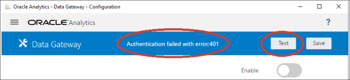

При тестировании происходит сбой аутентификации с ошибкой 401. Ниже описаны возможные причины.
- Ключ агента Data Gateway не был скопирован на страницу <uicontrol>Удаленное подключение к данным</uicontrol> в консоли Oracle Analytics Cloud. Например, вы могли нажать кнопку "Тестировать" перед вставкой ключа на странице "OAC > Консоль > Удаленное подключение к данным".
- Ключ агента Data Gateway был заново сгенерирован в агенте, но новый ключ не был скопирован на страницу "Удаленное подключение к данным" в консоли Oracle Analytics Cloud. Например, агент Data Gateway может быть уже зарегистрирован на странице "Удаленное подключение к данным" в консоли, но его идентификатор не соответствует идентификатору ключа на главной странице агента Data Gateway.
Описание GUID-993A05E7-934B-4EFE-A233-29A85B823B8C-default.png ниже
.png
Если ключ агента Data Gateway не был скопирован, вставьте его в консоль, чтобы зарегистрировать агента.
Если ключ агента Data Gateway был сгенерирован повторно, удалите агента Data Gateway в консоли, затем вставьте ключ в консоль, чтобы повторно зарегистрировать агента.
