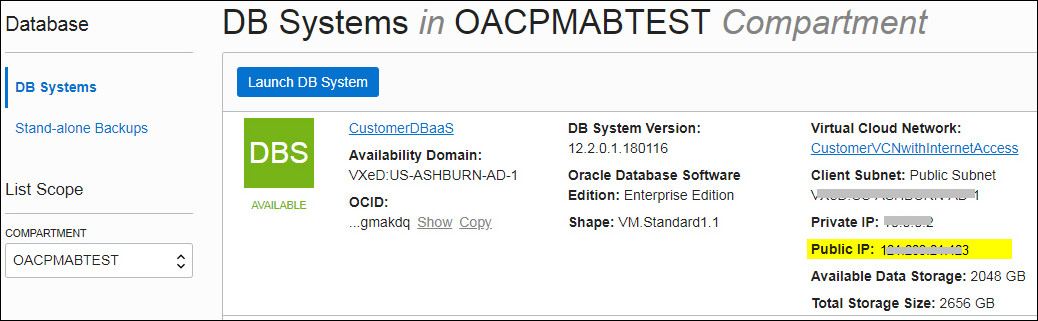

  3. Найдите базу данных, к которой необходимо подключиться, и запишите Общедоступный IP-адрес.
    Описание GUID-B04B2B86-04FB-477D-A338-92B42D46F3D2-default.jpg ниже
    .jpg

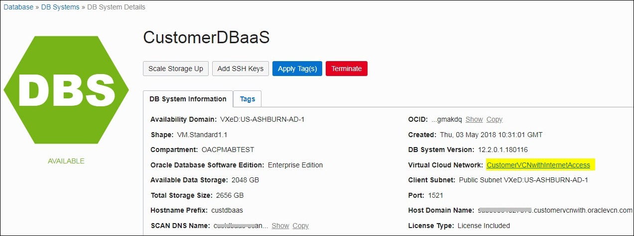

  4. Нажмите на имя базы данных, к которой требуется подключиться, и запишите значения в этих полях: Уникальное имя базы данных, Имя домена хоста, Виртуальная облачная сеть, Подсеть клиента и Порт.
    Описание GUID-91B82ADB-D001-482B-93C0-9C5A2C9D1D38-default.jpg ниже
    .jpg

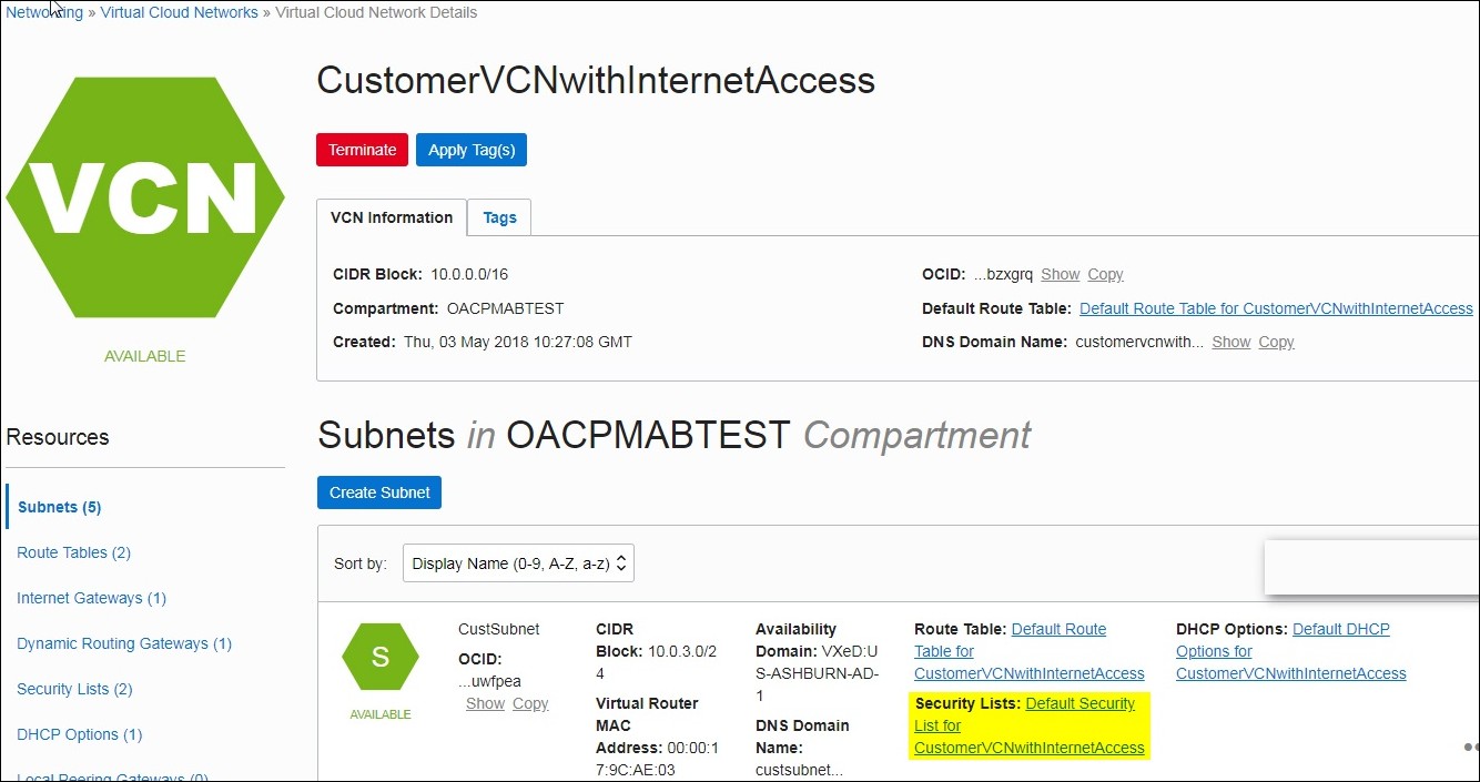

  5. Перейдите в соответствующую подсеть и в разделе Списки безопасности нажмите Список безопасности по умолчанию для <VCN>.
    Описание GUID-97F96AE2-E1F3-4D17-A921-D8392F08B57D-default.jpg ниже
    .jpg

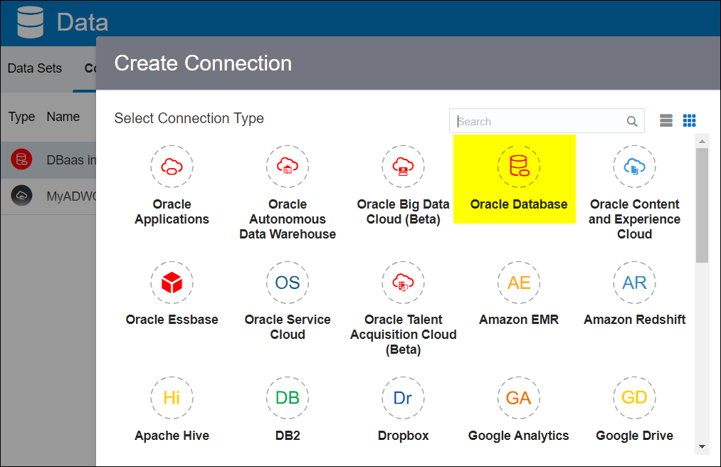

В Oracle Analytics Cloud создайте подключение к Oracle AI Database для визуализации данных стандартным способом. См. раздел "Создание подключений к базе данных".
Используйте записанные ранее сведения о базе данных для заполнения диалогового окна Создать подключение.
Задайте следующие значения:
  • Имя нового подключения: имя для базы данных, к которой необходимо подключиться.
  • Хост: общедоступный IP-адрес для экземпляра базы данных. Например, 123.213.85.123.
  • Порт: номер порта, обеспечивающий доступ к базе данных. Например, 1521.
  • Имя пользователя: имя пользователя с доступом для чтения к базе данных.
  • Пароль: пароль для указанного пользователя базы данных.
  • Имя службы: имя, полученное в результате слияния уникального имени базы данных и имени домена хоста, разделенных точкой. Например, CustDB_iad1vm.sub05031027070.customervcnwith.oraclevcn.com.

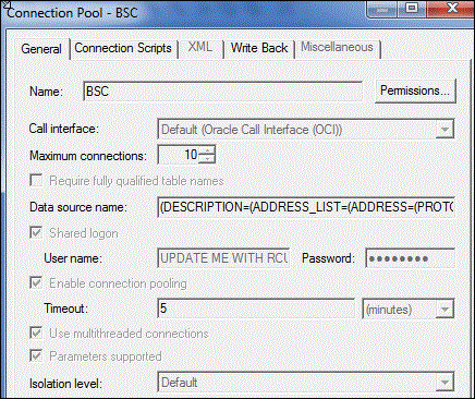

Создайте пул подключений для базы данных. На физической панели раскройте узел DBaaS, нажмите правой кнопкой мыши на значок базы данных и выберите Свойства, чтобы отобразилось диалоговое окно Пул подключений. Используйте ранее записанные сведения о базе данных, чтобы указать Интерфейс вызова, Имя источника данных, Имя пользователя и Пароль.
Описание GUID-74E9DBD6-064F-4086-A16E-31AE4E7E2A84-default.gif ниже
.gif
  • Интерфейс вызова: выберите значение по умолчанию (Oracle Call Interface (OCI)).
  • Имя источника данных: укажите сведения о подключении. Пример:
    (DESCRIPTION=(ADDRESS_LIST=(ADDRESS=(PROTOCOL=TCP)(HOST=129.213.85.177)(PORT=1521)))(CONNECT_DATA=(SERVICE_NAME=CustDB_iad1vm.sub05031027070.customervcnwith.oraclevcn.com))
    Для SERVICE_NAME укажите имя, которое получено в результате слияния уникального имени базы данных и имени домена хоста, разделенных точкой, например, db1_phx1tv.mycompany.com. Чтобы найти оба этих имени в консоли Oracle Cloud Infrastructure, нажмите Базы данных, в разделе MySQL нажмите Системы БД, а затем нажмите на имя базы данных.

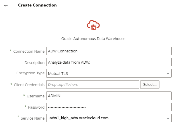

В Oracle Analytics Cloud создайте подключение к Autonomous AI Lakehouse для визуализации данных. См. раздел "Создание подключений к Oracle Autonomous AI Lakehouse".
Теперь создайте новую рабочую книгу и набор данных для визуализации данных из Autonomous AI Lakehouse.

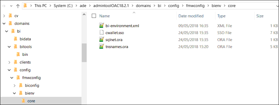

  1. На компьютере с установленными инструментами Oracle Analytics Cloud Client Tools скопируйте cwallet.sso, sqlnet.ora и tnsnames.ora из ZIP-файла, выгруженного с сайта Autonomous AI Lakehouse, в эту папку:
    <Developer Client Tool installation folder>\domains\bi\config\fmwconfig\bienv\core
  2. Отредактируйте sqlnet.ora так, чтобы расположение электронного бумажника указывало на:
    Пример:
    WALLET_LOCATION = (SOURCE = (METHOD = file) (METHOD_DATA = (DIRECTORY="C:\ade\admintoolOAC18.2.1\domains\bi\config\fmwconfig\bienv\core"))) SSL_SERVER_DN_MATCH=yes
