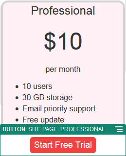

Описание GUID-2C9376F7-3312-40D3-B03F-484D6863F420-default.png ниже
Чтобы добавить кнопку на страницу, выполните указанные ниже действия.
  1. Перейдите к странице, которую хотите изменить, и убедитесь, что переключатель Переключатель "Редактировать" переведен в положение Редактировать.
  2. Добавьте компонент на страницу.
  3. Чтобы настроить свойства кнопки, щелкните ее значок меню Значок меню компонента и выберите пункт Настройки.
    Вы можете указать текст на кнопке (метка), размер, выравнивание и другие настройки отображения кнопки.
    Примечание.:
    Если в полях Ширина и Высота задать значение 0 (ноль), размер кнопки автоматически подстраивается под текст, указанный для метки.
    Чтобы задать цвет фона, шрифт, границу и другие настройки, перейдите на вкладку Стиль. Можно выбрать один из предопределенных стилей в текущей теме. В зависимости от темы можно также нажать Настройка для указания собственных значений.
