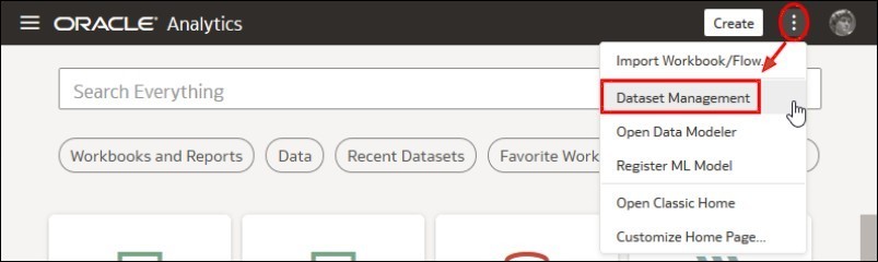

  1. Klicka på menyn Sida på hemsidan och välj Datamängdshantering.
  2. Om du vill frigöra utrymme klickar du på menyn Alternativ för en användare med filer du vill ta bort.
  3. Välj ett av följande alternativ:
    • Ta bort privat för att ta bort icke-delade (privata) datafiler.
    • Ta bort alla för att ta bort alla datafiler.
