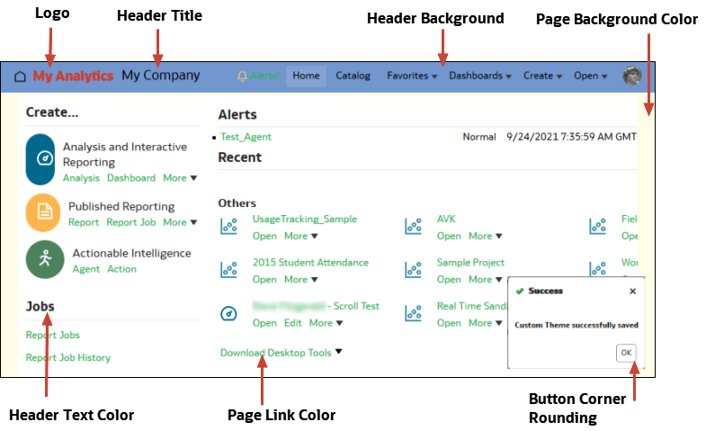

Ändra standardformatet för analyser och infopaneler
Administratörer skapar teman för att ändra standardlogotyp, färger och rubrikformat för analyser och infopaneler.
  1. På den klassiska hemsidan klickar du på ikonen för användarprofil och sedan på Administration.
  2. Klicka på Hantera teman.
  3. Om du vill använda ett befintligt infopanelsformat väljer du ett i listan Tema, klickar på Aktiverad och sedan på Spara.
  4. Om du vill skapa ett nytt infopanelsformat går du till listan Tema och klickar på Nytt tema för att öppna dialogrutan för nytt tema.
  5. I Temanamn visas det namn du anger här i listan Style i dialogrutan Infopanelsegenskaper.
  6. I Logotyp anger du den sidlogotyp som ska visas i det övre vänstra hörnet. Ersätt standardlogotypen för Oracle genom att klicka på Välj logotyp och navigera till och välja en annan logotyp i något av formaten PNG, JPG eller JPEG. Logotyperna får inte överskrida 136 pixlar i bredd och 28 pixlar i höjd.
  7. I Sidhuvudrubrik anger du den varumärkesprofilering som ska visas i det övre vänstra hörnet bredvid logotypen.
  8. I Aktiv klickar du för att använda det tema som för närvarande visas när du klickar på Spara. Om du klickar på Aktiverad klickar du på Tillbaka utan att spara ändringarna så används inte det nya temat.
Det här diagrammet visar vilka temaalternativ som påverkar rapportmiljöns olika områden.
Beskrivning av GUID-B5DA4CA4-83F0-4AF5-8D13-1FC57788A237-default.png följer

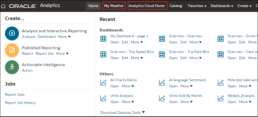

Du kan konfigurera den klassiska hemsidan till att visa anpassade länkar. Du kan till exempel lägga till en länk till en webbplats som visar lokalt väder eller en länk till en hemsida för Oracle Analytics som gör att affärsanalytiker kan navigera från den klassiska hemsidan till arbetsböcker och visualiseringar.
I det här exemplet läggs länkar till för "Mitt väder" och "Hemsidan för analysmolnet".

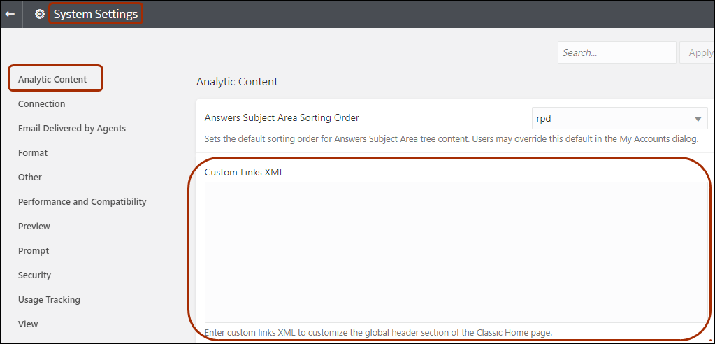

Du lägger till anpassade länkar genom att lägga till XML-kod i systeminställningen för Custom Links XML (XML-fil med anpassade länkar). Du visar sidan Systeminställningar genom att gå till hemsidan för Oracle Analytics ock klicka på Navigator, Konsol, Systeminställningar och Analysinnehåll).
Beskrivning av GUID-1AEAB9B3-DA89-4C2E-8B4F-0EEF0FA67223-default.png följer
.png

I det här exemplet visas två anpassade länkar till vänster om länken Katalog i det globala huvudet på den klassiska hemsidan.
<?xml version="1.0" encoding="utf-8"?>
<customLinks xmlns="com.siebel.analytics.web/customlinks/v1">
   <link id="1" name="My Weather" description="Local weather site" src="https://www.example.com/weather" target="blank" >
       <locations>
           <location name="header" insertBefore="catalog"/>
       </locations>
   </link>
   <link id="1" name="Analytics Cloud Home" description="OAC Viz Home Page" src="https://<OAC example URL>.analytics.ocp.oraclecloud.com/ui/dv/?pageid=home" target="blank" >
       <locations>
       </locations>
   </link>
</customLinks>
