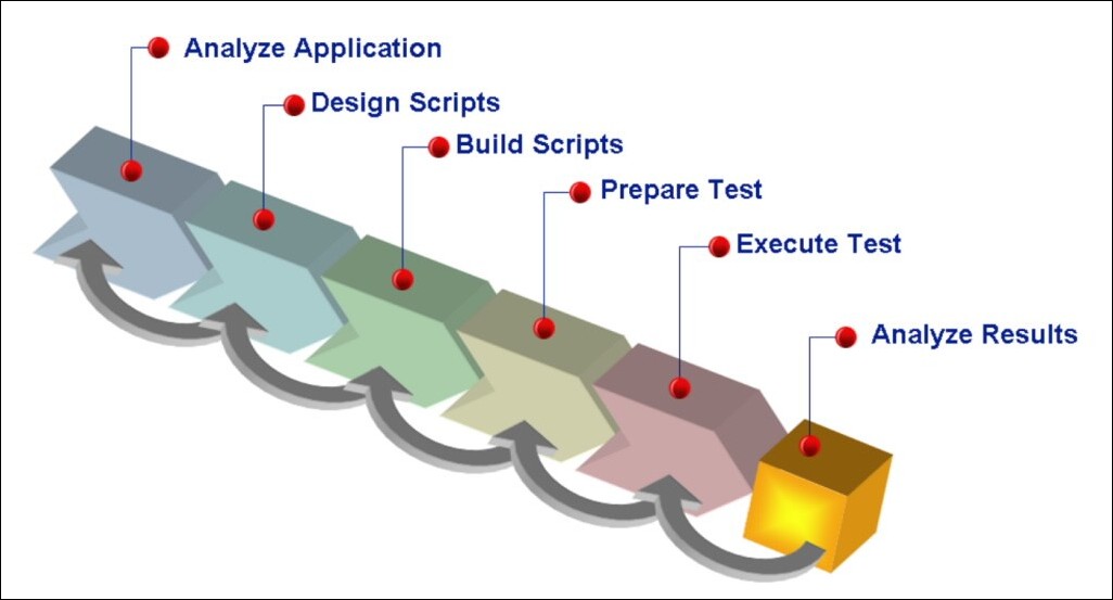

Det här diagrammet illustrerar processen för prestandatestning för Oracles analysmoln.Beskrivning av GUID-80613252-4A68-4BB8-896B-1CD2665062CA-default.jpg följer
