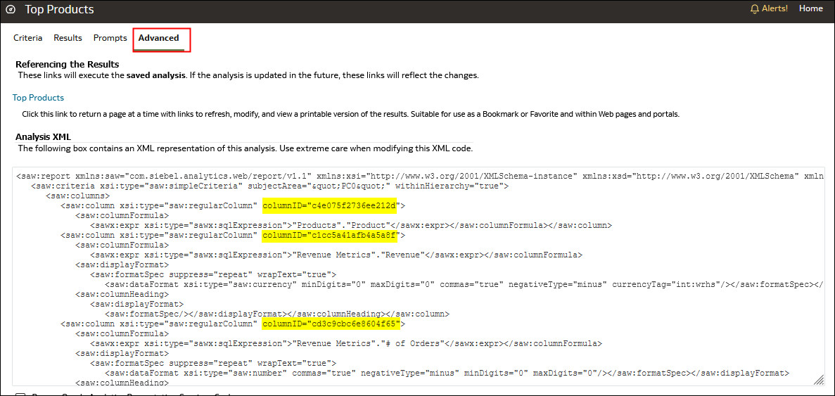

    • Kolumn-id – varje kolumn-id är alfanumeriskt och slumpmässigt genererat. Du hittar kolumn-id:n i XML-definitionen för analysen som finns på fliken Avancerat i analysredigeraren. Det kan till exempel vara kolumn-id-värden som: @{c5f6e60e1d6eb1098}, @{c3a93e65731210ed1}, '@{c6b8735ea60ff3011}'
      När du använder kolumn-id:n fungerar återskrivningen också när kolumnernas ordning ändras.
      XML på fliken Avancerat i analysredigeraren
