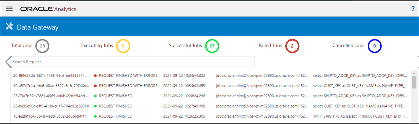

Diagnosticera anslutningsproblem med hjälp av statussidan
Använd den här sidan för att granska databasbegäranden som en datanätslussagent gör i fjärrdatabasen.
I en datanätslussagent klickar du på Navigator och sedan på Status om du vill granska databasbegäranden.
För att diagnosticera problem söker du vanligtvis på datum eller jobbstatus:
  • Om du vill söka på datum anger du hela eller en del av datumet och tiden i Sök efter begäran, i formatet "ÅÅÅÅ-MM-DD HH-MM-SS". Du kan till exempel ange "2022-03-28" för att söka efter poster för den 28 mars 2022.
  • Om du vill söka efter jobb som inte har utförts anger du "REQUEST FINISHED WITH ERRORS" i fältet Sök efter begäran.
Rensa fältet Sök efter begäran för att granska alla jobb.

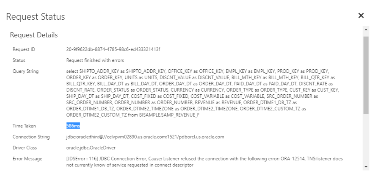

Klicka på ett jobb om du vill visa detaljerad statusinformation.

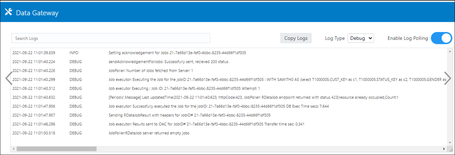

Diagnosticera anslutningsproblem med hjälp av loggsidan
Använd den här sidan för att granska en datanätslussagents loggposter så att du kan analysera anslutningstrafik.
I en datanätslussagent klickar du på Navigator och sedan på Loggar om du vill granska loggposter. Aktivera alternativet Aktivera loggavfrågning och välj lämplig loggningsnivå. Om du till exempel vill analysera anslutningsproblem kan du ange Felsök för Loggtyp.
Beskrivning av GUID-B3F74324-7D86-492D-AF32-DD13F152A57F-default.png följer
.png
Oracle rekommenderar att du, när du har slutfört felsökningen, antingen avaktiverar Aktivera loggavfrågning eller justerar Loggtyp för att registrera mindre information.

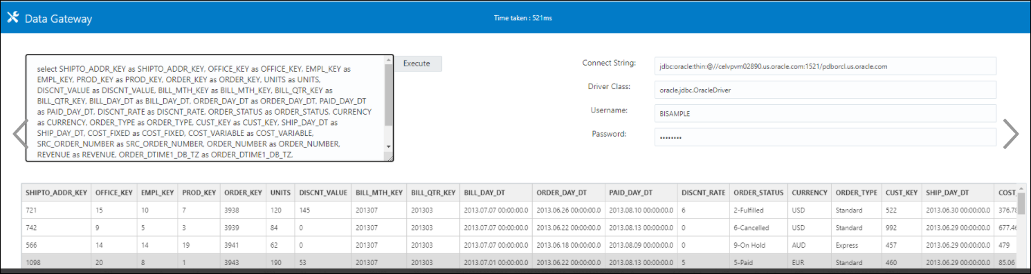

Diagnosticera anslutningsproblem med hjälp av frågesidan
Använd den här sidan för att fråga en fjärrdatabas från en nätslussagent i syfte att testa anslutningen och utvärdera prestanda.
I en datanätslussagent klickar du på Navigator och sedan på Fråga om du vill köra en SQL-sats direkt från datanätslussagenten till (den lokala) databasen. Du kan till exempel kopiera Frågesträng och Anslutningssträng och Drivrutinklass från ett jobb som inte har utförts och listas på sidan Status. Ange inloggningsuppgifterna för databasen och kör frågan för att granska resultatet och prestandastatistiken (tidsåtgång). Obs! Fjärrdatabasen måste stödja anslutning med hjälp av en JDBC-anslutningssträng.

Kunde inte spara anslutningen. Ogiltiga anslutningsdetaljer har angetts. Ange korrekta detaljer och försök igen. Det här felet visas i dialogrutan Anslutning när du skapar en anslutning till DB2 eller SQL Server.
På agentens sida Status visas även "REQUEST FINISHED WITH ERRORS" och om du klickar på begärandena visas "[JDSError : 110] JDS - Ogiltig anslutningssträng/URL till extern källa. Orsak: Ogiltig Oracle-URL angavs".

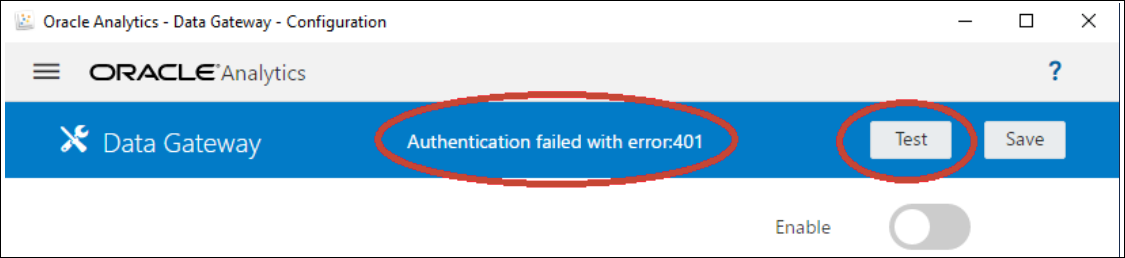

"Autentisering avbröts med fel: 401" returneras vid Testa. Exempel på möjliga orsaker:
- Nyckeln för datanätslussagenten har inte kopierats till sidan Fjärrdataanslutningar i konsolen för Oracles analysmoln. Du kan till exempel ha klickat på knappen Testa innan du klistrade in nyckeln på sidan OAC > Konsol > Fjärrdataanslutningar.
- Nyckeln för datanätslussagenten har genererats om, men den nya nyckeln har inte kopierats till sidan Fjärrdataanslutningar i konsolen för Oracles analysmoln. Det kan till exempel vara så att du redan har registrerat en datanätslussagent på sidan Fjärrdataanslutningar i konsolen, men att dess id inte matchar nyckelns "id" på datanätslussagentens hemsida.
Beskrivning av GUID-993A05E7-934B-4EFE-A233-29A85B823B8C-default.png följer
.png
Om nyckeln för datanätslussagenten inte har kopierats klistrar du in nyckeln i konsolen för att registrera agenten.
Om nyckeln för datanätslussagenten har genererats om tar du bort datanätslussagenten i konsolen och klistrar sedan in nyckeln i konsolen för att registrera om agenten.
