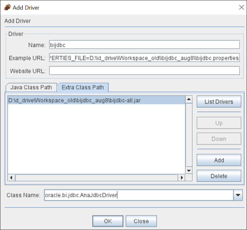

  1. Registrera JDBC-drivrutinen.
    1. I SQL-klienten för SQuirrel SQL går du in på Drivers (drivrutiner) och klickar på Create a New Driver (skapa en ny drivrutin).
    2. I fältet Example URL (exempel-URL) anger du URL:en för BIJDBC-applikationen med en fullt kvalificerad egenskapsfil.
      Till exempel: jdbc:oraclebi:https://abcdefghi123-jklmnopqrs4t-je.analytics.ocp.oraclecloud.com:443/bimodeler/api/jdbc?BIJDBC_PROPERTIES_FILE=D:\\Workspace\\bijdbc\\bijdbc.properties
    3. På fliken Extra Class Path (extra klassökväg) väljer du BIJDBC-drivrutinen (JAR-filen) du laddat ned från klientinstallationsprogrammet.
    4. Klicka på List Drivers (lista drivrutiner). Under Class Name (klassnamn) väljer du oracle.bi.jdbc.AnaJdbcDriver och sparar informationen.
    Lägg till information om drivrutinen

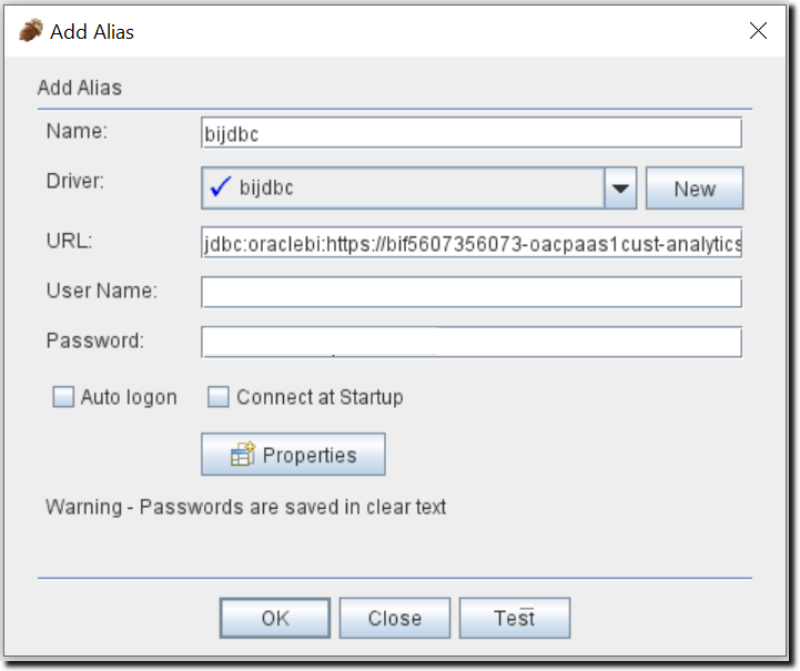

  2. Skapa en anslutning eller ett alias.
    1. Under Alias klickar du på Skapa ett nytt alias.
    2. I alternativet Drivenhet väljer du bijdbc.
    3. Redigera URL, ange inloggningsuppgifter (vid behov) och klicka på Testa.
      Om inloggningsuppgifter tillhandahålls i egenskapsfilen behöver du inte ange Användarnamn och Lösenord.
    4. Validera anslutningen genom att ansluta till aliaset och utforska metadata i sektionen Objekt.
    Lägg till anslutningsdetaljer

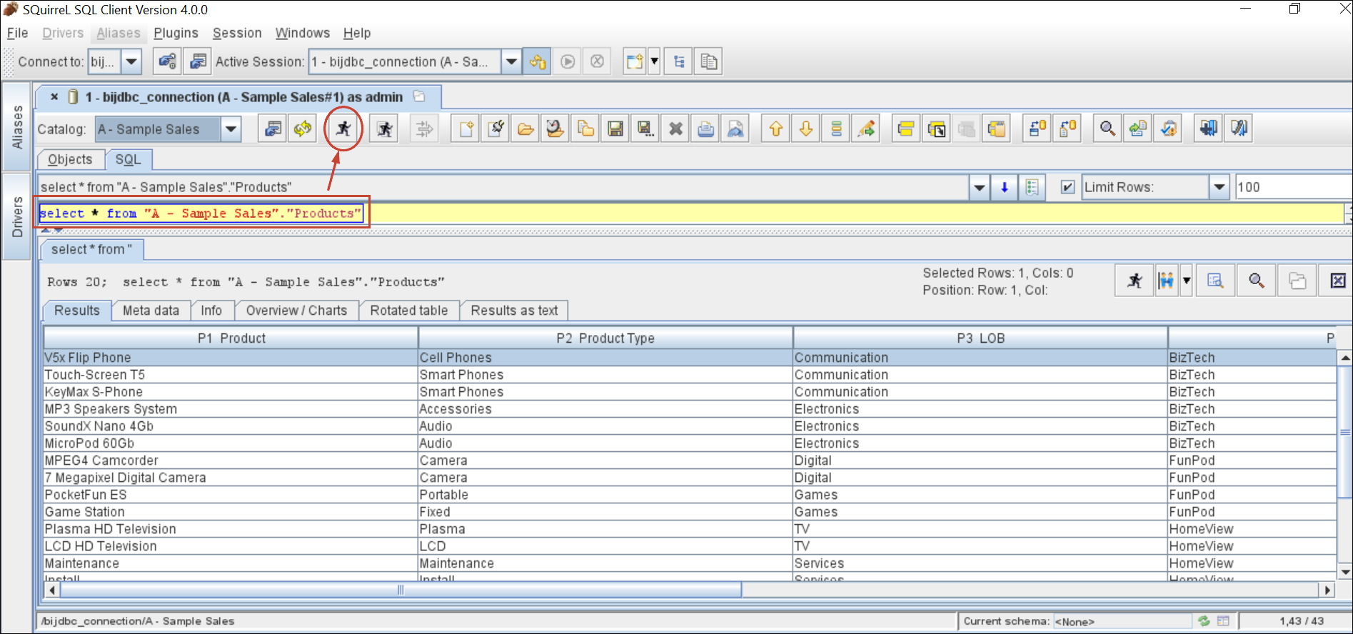

  3. På fliken SQL anger du ett exempel på en logisk SQL-fråga och klickar på knappen Kör.
    Mer information finns i Referensguide för logisk SQL.
    Om anslutningen fungerar visas frågans resultat på fliken Resultat.
    Testa anslutningen
  4. På fliken Resultat kontrollerar du de rader som returnerats av frågan.
