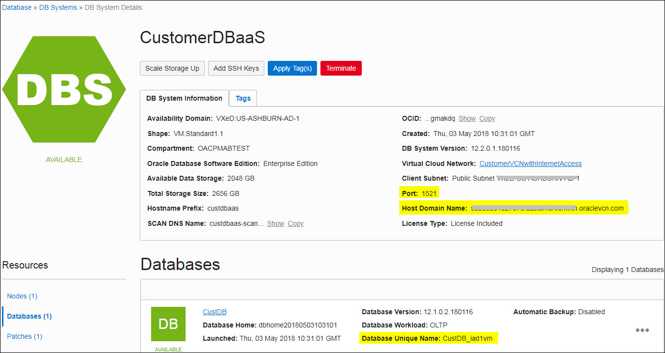

All den information du behöver för att ansluta till en databas finns i konsolen för Oracles molninfrastruktur. Registrera information nu så att du har de uppgifter som krävs när du ställer in anslutningen i Oracles analysmoln.
  1. I konsolen för Oracles molninfrastruktur klickar du på Ikonen Navigeringsmeny högst upp till vänster.
  2. Klicka på Databaser. Under MySQL klickar du på Databassystem.

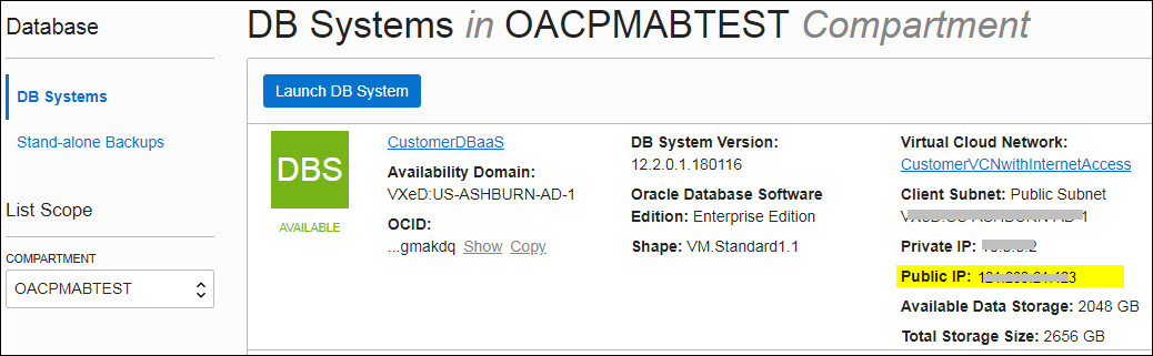

  3. Leta upp databasen du vill ansluta till och registrera värdet för Offentlig IP-adress.
    Beskrivning av GUID-B04B2B86-04FB-477D-A338-92B42D46F3D2-default.jpg följer
    .jpg

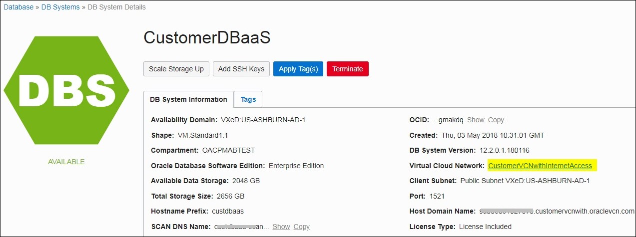

  4. Klicka på namnet på den databas du vill ansluta till och skriv ned värdena i dessa fält: Unikt databasnamn, Domännamn för värd, Virtuellt molnnätverk, Klientsubnät och Port.
    Beskrivning av GUID-91B82ADB-D001-482B-93C0-9C5A2C9D1D38-default.jpg följer
    .jpg
  5. Ta reda på användarnamnet och lösenordet för en databasanvändare med läsbehörighet för databasen och skriv ned dem. Du kommer att behöva dem senare. Till exempel användaren SYSTEM.

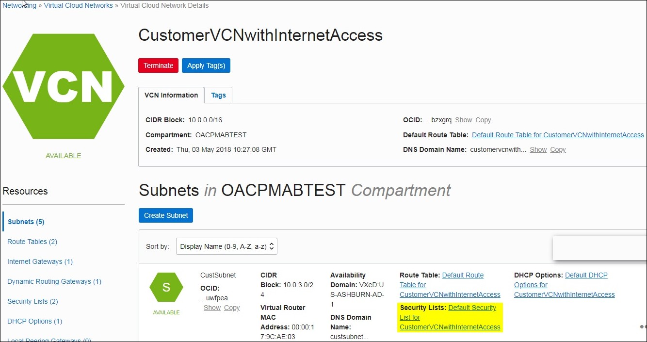

  4. Klicka på länken Virtuellt molnnätverk.
    Beskrivning av GUID-49C9389C-80EA-48AF-A204-166E8167D95F-default.jpg följer
    .jpg
  5. Gå till lämpligt subnät, gå in på Säkerhetslistor och klicka på Standardsäkerhetslista för virtuellt molnnätverk>.
    Beskrivning av GUID-97F96AE2-E1F3-4D17-A921-D8392F08B57D-default.jpg följer
    .jpg

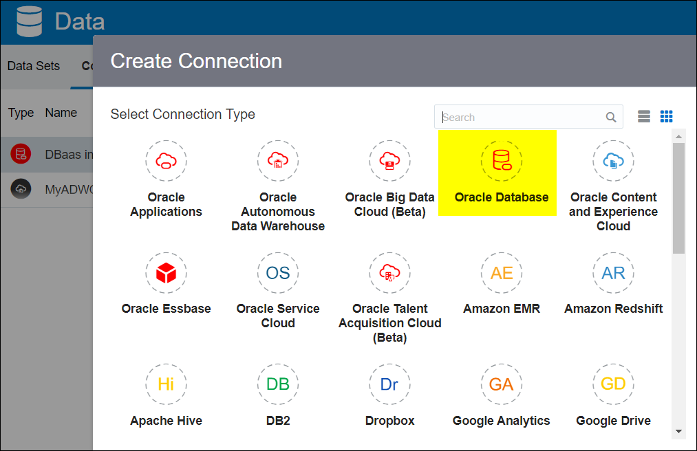

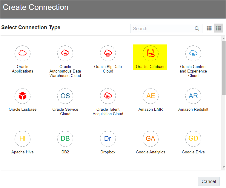

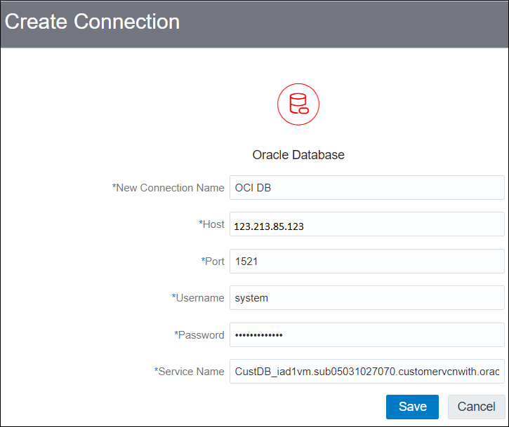

Skapa en Oracle Database-anslutning i Oracles analysmoln för datavisualiseringar på vanligt sätt. Se Skapa databasanslutningar.
Använd de databasuppgifter du registrerade tidigare för att fylla i dialogrutan Skapa anslutning.
Ange dessa värden:
  • Nytt anslutningsnamn: ett namn på databasen du vill ansluta till.
  • Värd: Den offentliga IP-adressen till databasinstansen. Till exempel: 123.213.85.123.
  • Port: det portnummer som ger åtkomst till databasen. Till exempel: 1521.
  • Användarnamn: namnet på en användare med läsbehörighet till databasen.
  • Lösenord: den angivna databasanvändarens lösenord.
  • Tjänst: ett sammansatt namn som består av Unikt databasnamn och Domännamn för värd avgränsade med en punkt. Till exempel: CustDB_iad1vm.sub05031027070.customervcnwith.oraclevcn.com.

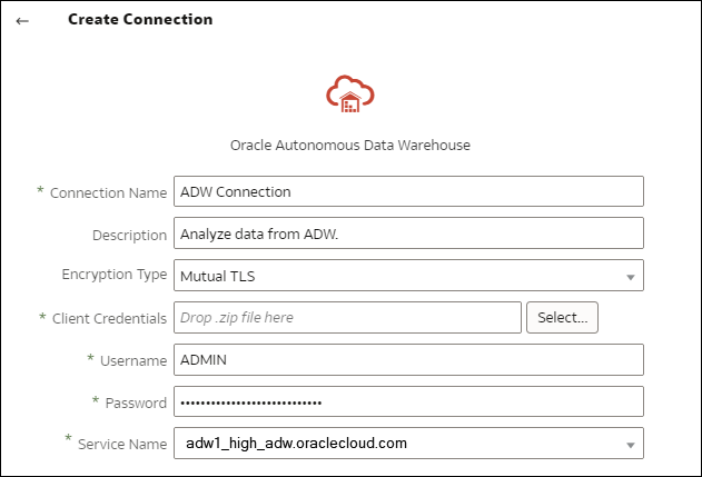

I Oracles analysmoln skapar du en anslutning till Autonomous Data Warehouse för datavisualisering. Se Skapa anslutningar till Oracle Autonomous Data Warehouse.
Nu skapar du en ny arbetsbok och datamängd för att visualisera data från Autonomous Data Warehouse.

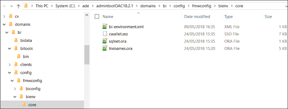

  1. På den maskin på vilken du har installerat klientverktygen för Oracles analysmoln kopierar du cwallet.sso, sqlnet.ora och tnsnames.ora från zip-filen du laddade ned från Autonomous Data Warehouse till mappen:
    <Developer Client Tool installation folder>\domains\bi\config\fmwconfig\bienv\core
  2. Redigera sqlnet.ora så att plånboksplatsen pekar mot:
    Exempel:
    WALLET_LOCATION = (SOURCE = (METHOD = file) (METHOD_DATA = (DIRECTORY="C:\ade\admintoolOAC18.2.1\domains\bi\config\fmwconfig\bienv\core"))) SSL_SERVER_DN_MATCH=yes

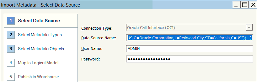

    1. Klicka på Arkiv och på Importera metadata så startas guiden Importera metadata. Följ sedan anvisningarna på skärmen.Beskrivning av GUID-480B63BB-F2D4-4D2E-B4DD-F8D2B230DD4B-default.gif följer
      .gif
    2. På sidan Välj datakälla fyller du i värdet för Datakälla genom att ange en lång TNS-anslutningssträng från den nedladdade filen tnsnames.ora. Inkludera hela beskrivningen inom parentes.
      Exempel:
      (description=(address=(protocol=tcps)(port=1522)(host=adwc.example.oraclecloud.com))(connect_data=(service_name=adwc1_high.adwc.oraclecloud.com))(security=(ssl_server_cert_dn="CN=adwc.example.oraclecloud.com,OU=Oracle BMCS US,O=Oracle Corporation,L=Redwood City,ST=California,C=US")) )
    3. I Användarnamn och Lösenord anger du inloggningsuppgifterna för användaren ADMIN eller en annan lämplig Autonomous Data Warehouse-användare.

Registrera databasinformation
All den information du behöver för att ansluta till Oracles molntjänst för databaser, klassisk version finns i konsolen för Oracles molninfrastruktur. Registrera information nu så att du har de uppgifter som krävs när du ställer in anslutningen i Oracles analysmoln.
  2. Klicka på Oracles molninfrastruktur - klassiska tjänster. Under Tjänster för datahantering, klassisk version klickar du på Databas, klassisk version.
  3. Klicka på namnet på den databas du vill ansluta till och i sektionen Instansöversikt registrerar du tjänstenamnet i Anslutningssträng. Till exempel: ucmdb906:1521/PDB1.504988564.oraclecloud.internal.
  4. Extrahera och registrera databasens tjänstenamn i anslutningssträngsvärdet. Till exempel: PDB1.504988564.oraclecloud.internal.
  5. Registrera databasens IP-adress som visas i sektionen Resurser.
  6. Ta reda på användarnamnet och lösenordet för en databasanvändare med läsbehörighet för databasen och skriv ned dem. Till exempel användaren SYSTEM.

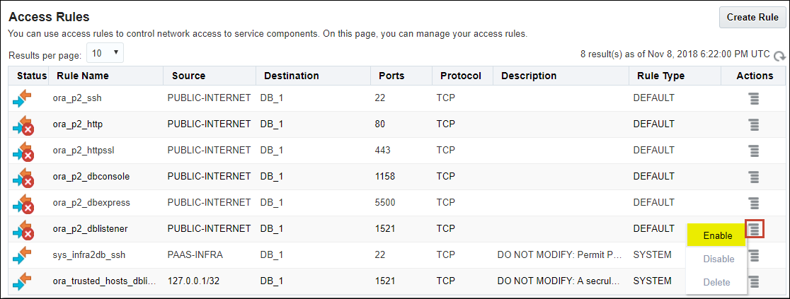

Aktivera databasåtkomst via port 1521
Lägg till en åtkomstregel som ger Oracles analysmoln åtkomst till databasen via port 1521.
  3. Välj den databas du vill ansluta till.
  4. Klicka på ikonen Hantera tjänst och välj Åtkomstregler.
  5. För port 1521 klickar du på Åtgärder och väljer Aktivera för att aktivera porten för den standardinställda Oracle-lyssnaren.

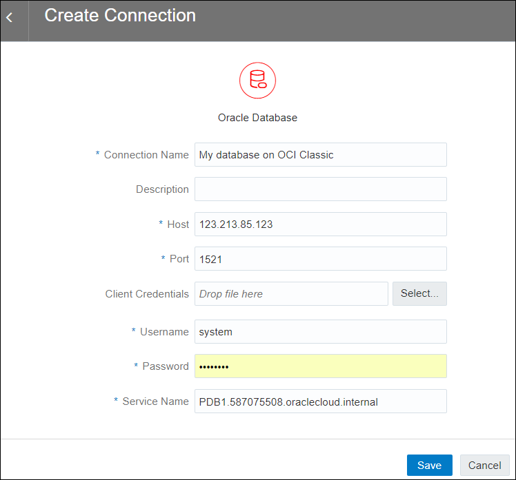

Ansluta databasen för datavisualisering eller semantikmodelleraren
Ange dessa värden:
  • Anslutningsnamn: namnet på Oracles molntjänst för databaser, klassisk version, du vill ansluta till.
  • Värd: Den offentliga IP-adressen till Oracles molntjänst för databaser, klassisk version. Till exempel: 123.213.85.123.
  • Port: det portnummer som ger åtkomst till Oracles molntjänst för databaser, klassisk version. Till exempel: 1521.
  • Användarnamn: namnet på en användare med läsbehörighet till Oracles molntjänst för databaser, klassisk version.
  • Tjänst: tjänstenamnet på den klassiska databassidan. Till exempel: PDB1.123456789.oraclecloud.internal.

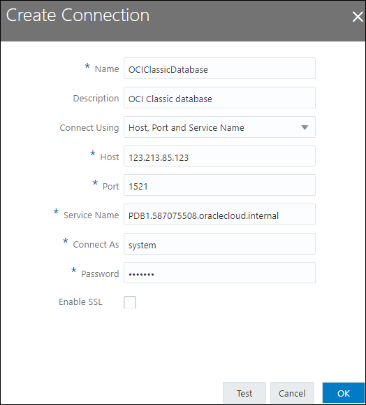

Ansluta till databasen för datamodelleraren
I konsolen för Oracles analysmoln skapar du en anslutning på vanligt sätt. Se Anslut till data i en Oracle Cloud-databas.
Ange dessa värden:
  • Namn och Beskrivning: namnet på Oracles molntjänst för databaser, klassisk version du vill ansluta till.
  • Anslut med: välj Värd, port och tjänstenamn.
  • Anslut som: namnet på en användare med läsbehörighet till Oracles molntjänst för databaser, klassisk version.
Ansluta till databasen i modelladministrationsverktyget i Oracle Analytics
I modelladministrationsverktyget för Oracles analysmoln klickar du på Arkiv, Öppna och I molnet om du vill öppna den semantiska modellen som vanligt. Se Redigera en semantisk modell i molnet.
När du loggar in använder du anslutningsinformationen för Oracles analysmoln för att fylla i dialogrutan Öppna i molnet.
Skapa en anslutningspool för databasen. I rutan Fysisk utökar du databasnoden, högerklickar på ikonen Databas och klickar på Egenskaper för att visa dialogrutan Anslutningspool. Använde de databasuppgifter du registrerade tidigare till att ange Anropsgränssnitt, Datakälla, Användarnamn och Lösenord.
Beskrivning av GUID-74E9DBD6-064F-4086-A16E-31AE4E7E2A84-default.gif följer
.gif
Ange dessa värden:
  • Anropsgränssnitt: Välj Standard (Oracles anropsgränssnitt (OCI).
  • Datakälla: ange anslutningsuppgifterna. Exempel:
    (DESCRIPTION=(ADDRESS_LIST=(ADDRESS=(PROTOCOL=TCP)(HOST=123.213.85.123)(PORT=1521)))(CONNECT_DATA=(SERVICE_NAME=PDB1.587075508.oraclecloud.internal))
    För SERVICE_NAME letar du upp tjänstenamnet på sidan Databas, klassisk version. Till exempel: PDB1.587075508.oraclecloud.internal.
Nu är du redo att modellera data i modelladministrationsverktyget, publicera den semantiska modellen i Oracles analysmoln och skapa analyser och datavisualiseringar med data från Oracles molntjänst för databaser, klassisk version.
